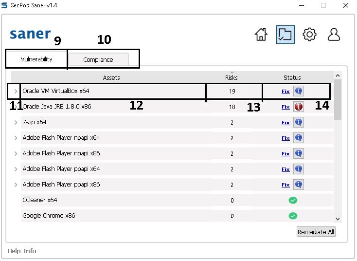

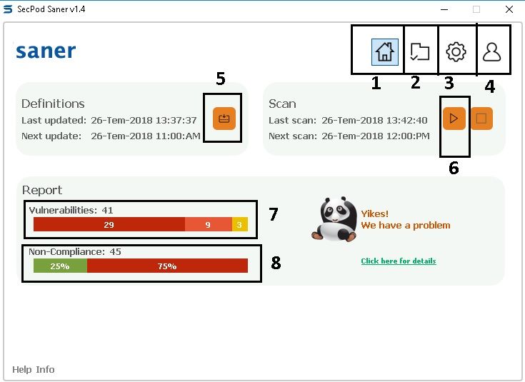

1: Anasayfa
2: Tarama sonuçları
3: Ayarlar
4: Lisans bilgisi, kalan lisans zamanı vs.
5: Veritabanı güncelleme butonu
6: Sistem tarama
7: Yazılımsal olarak bulunan güvenlik açıkları
8: İşletim sistemi açıkları
9: Tespit edilen yazılımsal açıkları
10: İşletim sisteminde tespit edilen güvenlik açıkları
11: Yazılımsal tespit edilen güvenlik açıklarının detayları ve açık kodları
12: Güvenlik açığı tespit edilen yazılım adı
13: Tespit edilen güvenlik açığı kodları adet olarak
14: Tespit edilen açığın nasıl düzeltileceğine dair bilgi ve düzeltme butonu (yeşil olanlar açık yok anlamındadır)
Not: Sistem açıklarını neyi düzelttiğinizi bilmiyorsanız düzeltme butonuna basmayın.
Tespit edilen yazılımları kendi sayfasından da güncellerini indirip düzeltebilirsiniz.

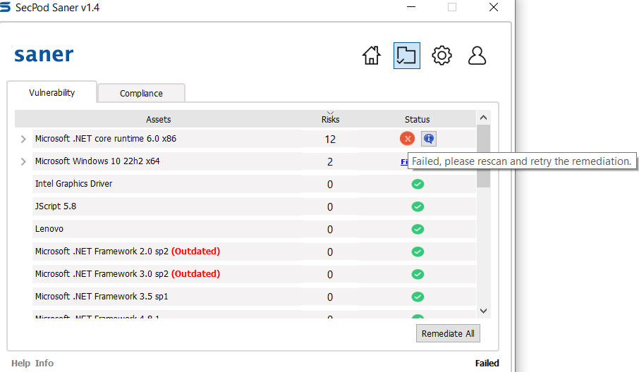

Merhaba. Defalarca kez taratmama karşın "failed, please rescan and retry the remediation" yazıyor fixe basmanın ardından. Nasıl halledebilirim sizce?

Tam ekran paylaşın. Status basınca ne yazıyor?
