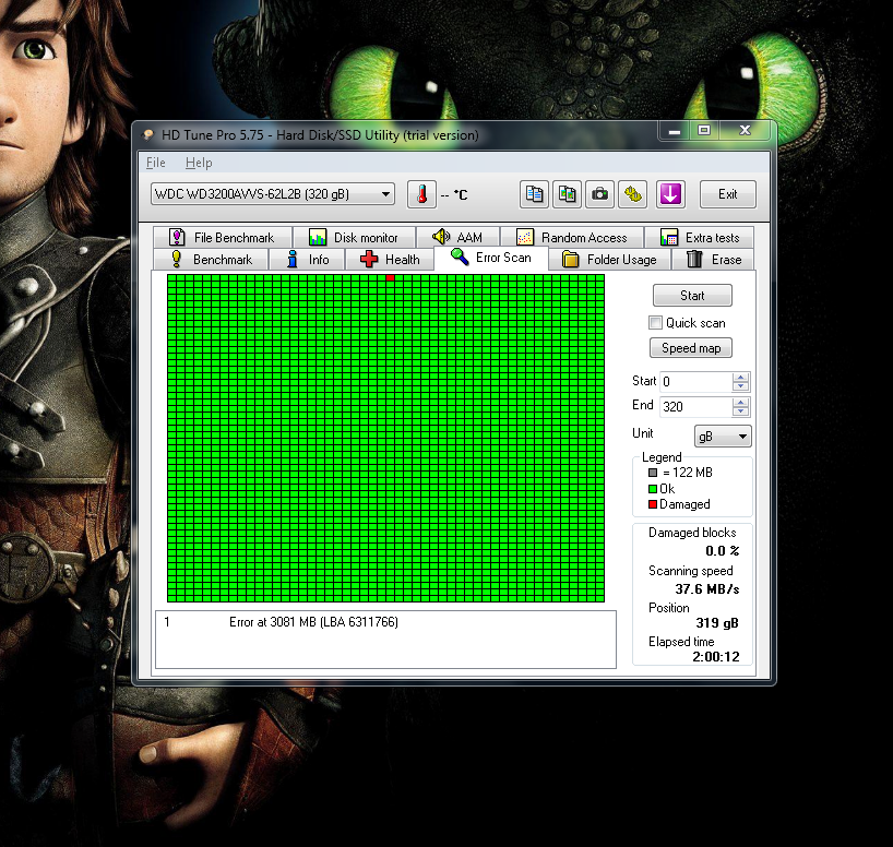

Bu normal 2 saat süren tarama 1 kırmızı.
Bu ise hızlı tarama normalde en alttaki gri değil o da yeşil olurdu. Sonuç nedir?

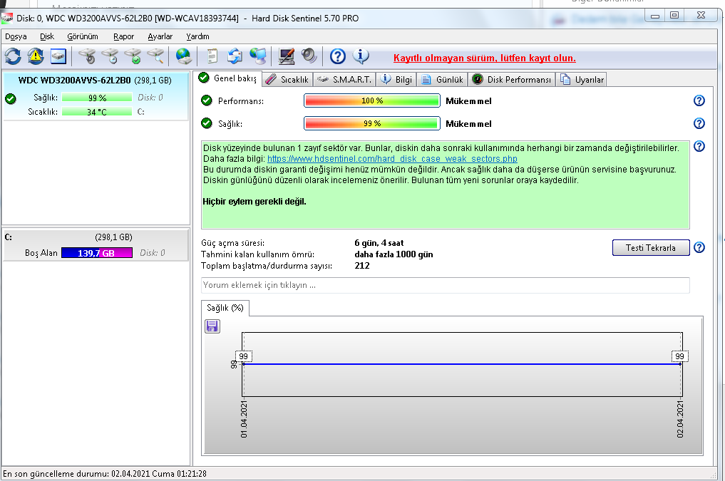

Diskte bozuk sektör var. O sektörden veri okunduğu an ya da o sektöre veri yazdığın an işletim sistemi hata verir ve çöker. Garantisi varsa direkt garantiye verin. HD Sentinel'den S.M.A.R.T. verilerini paylaşır mısın?
HD Tune hızlı taramada çıkmamış, normal taramada bad sector çıkmış. Ayrıca HDD Sentinel bozuk değil zayıf sektör demiş. Yani tahminimce 1 adet sektör için yeniden konumlandırma yapılmış (veya beklemeye alınmış). Bu, o sektörün iptal edilip yedek sektörlerden birisinin onun yerine kullanılmaya başlanması veya beklemeye alınmışsa bir dahaki okuma denemesinde akıbeti belli olur anlamına geliyor. Muhtemelen S.M.A.R.T. verilerinde reallocated sector count sayısı 1 olarak çıkar. Şu an için veri kaybı söz konusu değildir. Bundan başka, HD Tune tarama hızı yavaş olmuş. Diskin kendisi mi yavaş yoksa arkada başka işlem mi yaptınız, merak ettim. S.M.A.R.T. verisi paylaştıktan sonra bir de Crystal Disk Mark çalıştırın.
Şu an için teknik servisi ilgilendiren bir durum veya iade sebebi göremiyorum.
