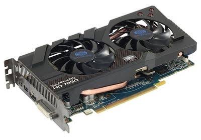

Birde hocam internetteki görsellerle bu kartin aynısını bulamadım en çok bu benziyor onun dışında benzer yok

Kartın kas gücü 750-750Ti ile kapışsa da bu 1G versiyon. Günümüz oyunları 2G VRAM ile sıkıntı çıkarır iken 1G ile dayanmak çok güç. Sadece AAA oyunlar değil, E-spor oyunları da 1G VRAM ile sıkıntı çıkaracak.
Bir de, neredeyse 10 yıllık kart. Dolayısı ile yorulmuş ve yarın bir gün arıza çıkarabilir. Ben olsam daha güncel kartlara bakarım.

1 GB VRAM denildiği gibi az ama 400 TL için saf gücü gayet iyi GPU'nun. Yine de 2 GB olsa daha iyi olurdu elbette.

Kas gücü bu paraya rakipsiz ancak 1G VRAM günümüz için performansı ciddi kısıtlayacak kadar düşük bir miktar.
Benim elimde bir tane HD 7850 var 1GB VRAM'li. CS:GO, LoL, Valorant, Overwatch, R6 vs. gibi oyunlara yetiyor. Ağır oyunlar oynanacaksa tercih edilmemeli elbette.
