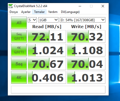

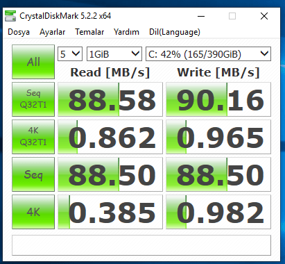

Arkadaşlar HDD'den baya ses çıkıyor ve kasa aşırı titriyor, araba gibi çalışıyor tırtıtır motor gibi 😌
Crystaldiskmark testi yaptım nasıl çok mu kötü? Testi yaparken çok cızırtı çıktı (Hele ki D: Diskinde.) Bir de oyunlarda aşırı takılma var. Sistemim:

D: Diski Oyunlar bunda:
390887
C: Diski Sistem:
390888
Keske ses atabilsem durumu daha iyi anlayabilirsiniz belki. Bu arada HD Tune'den test yaptım hepsi yeşil çıktı.

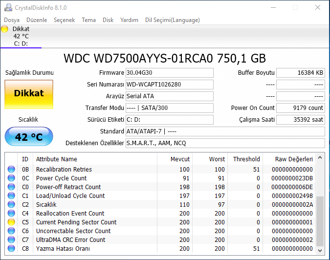

Hocam 'dikkat' diyorsa bir ayağı çukurdadır. Dikkatli olun fazla önemli bilgi taşımayın. Muhakkak kötü sektör(ara bulucu arkadaşlar lütfen Türkçe'mizi bozmadığımın ve kurallara aykırı bir şey yapmadığımın farkına varın) vardır. Eğer ki mevcut ise garantiye gönderin. Değişimini sağlasınlar.

Bilgilendirdiğiniz için çok teşekkür ederim yakın zamanda SSD alıcağım bilgisayarımın her parçası 1 yıllık ama HDD 5 Yıllık falan eski pc den kalma.
Crystal Disk İnfo 390919

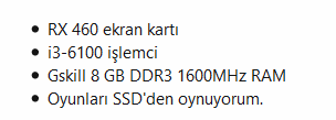

Sayın yazımı düzelten arkadaş ben SSD'den oynuyorum diye bişey yazmadım
390928

Hocam taşınabilir bir SSD mi kullanıyorsunuz? Sistemde görünmüyor da SSD. Tavsiyem sistemi SSD'ye kurmanız yönünde olur hocam hatta ve hatta mümkünse bu HDD'yi çıkartın çünkü 35392 saattir çalışan bir cihazın ömrü ciddi anlamda azalmıştır.

Ben SSD den oynuyorum diye bişey yazmadım şuan SSD yok zaten yazımı düzelten arkadaş yanlış yazmış heralde
