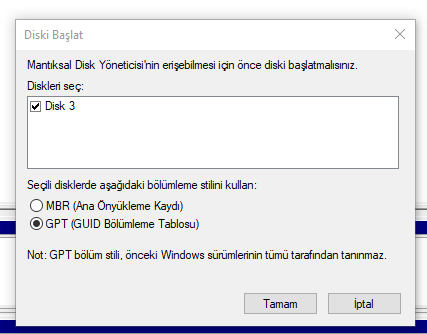

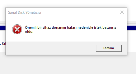

merhaba,
1 tane 8 tb hdd 15 cm den düşürdüm,
şu an disk başlatılamıyor hatası alıyorum.
diskin içini açtım, okuma kafaları oynamıyor, diskler dönüyor.
ilk açılırken 2 kere bip sesi geliyor.
denemek için kafaları diskin üzerine getirdim,
diske eletrik verince kafalar yerine döndü...
Disk yönetiminden bakınca disk başlatılamıyor şeklinde görünüyor.
Bununla ilgili bir çözüm videosu vs bilen var mı?
    13,8 KB · Görüntüleme: 67
    8,7 KB · Görüntüleme: 86

Bilmiyorum ama 15 Cm'den düşüp sonra çalışmıyorsa büyük ihtimal gitmiştir, yine de bir çözüm ara ama belki yolu vardır, ama zor baştan söyleyeyim ):
Sizin yapabileceğiniz çok bir şey yok. İçinde önemli verileriniz vardıysa veri kurtarma merkezlerine başvurabilirsiniz.
Bu arkadaşında dediği gibi, veri kurtarma merkezlerine gidin eğer çok önemli veri vardıysa içinde, yoksada bir servise gönderin artık kaç lira derlerse ona göre bakarsınız.
Yok, bursada yaşıyorum, bence kendi servisine verip bir fiyat alın, bir de bilgisayarcıların çok olduğu yerler olur, oralara gidin, adam yapmıyorsada neresi güzel yapar diye sor, adam kendi zaten o işle uğraşmadığı için çamur atmaz, iyisini söyler, en çok söylenen kimse ona git yaptır sorun yaşamazsın büyük ihtimalle.
