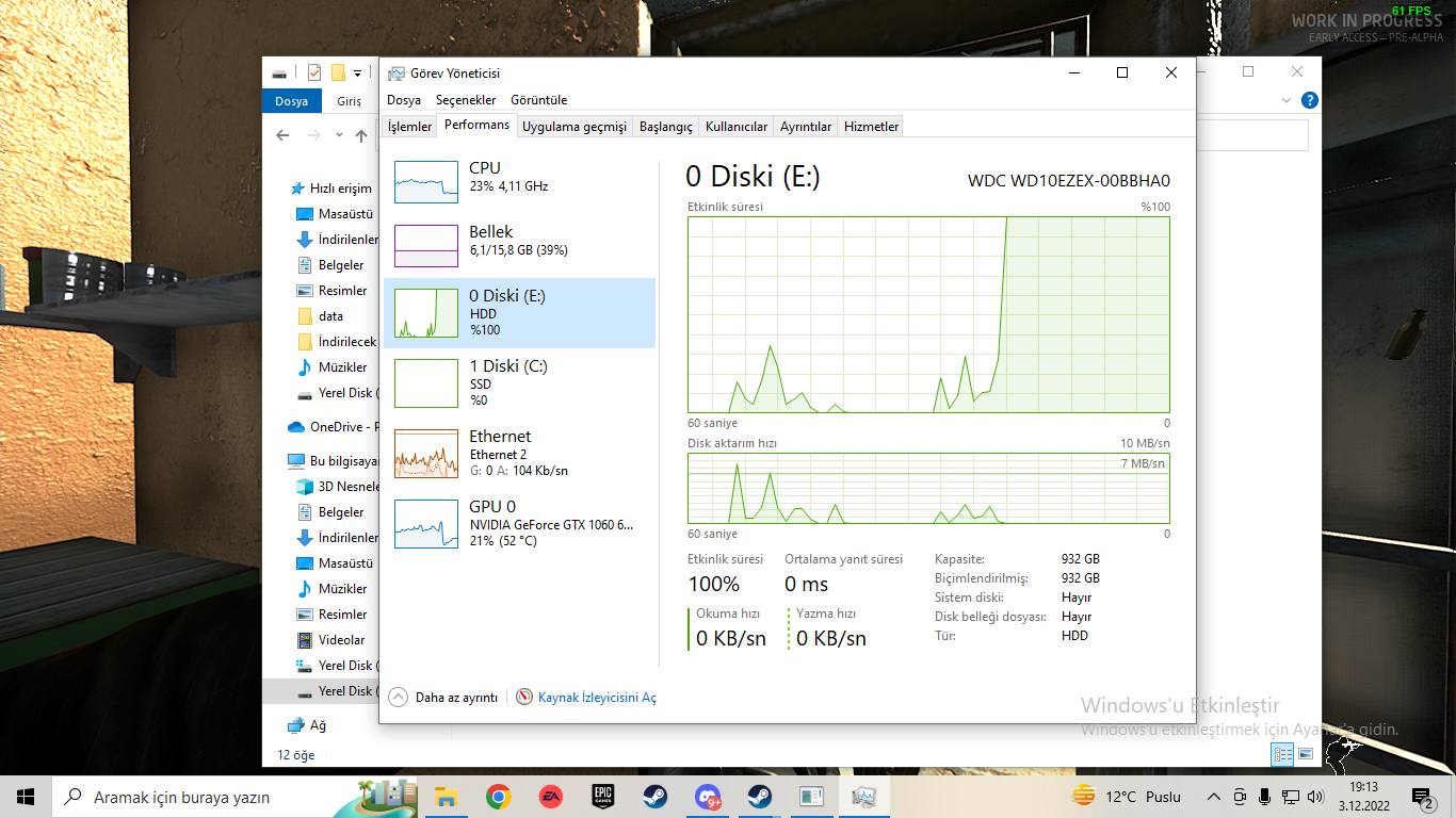

Sorunuma gelecek olursak. Benim HDD sıfır olmasına rağmen oyunlarda kendini kilitliyor. Görev Yöneticisi'nden baktığımda ise kullanım %100 ancak tepkime süresi, okuma ve yazma 0 olarak gözüküyor. İşlemlerde ise herhangi bir başka program da HDD kullanmıyor. 10 saniye sonra tekrar eski haline geliyor oyuna devam ediyorum ve bu oyun boyunca birkaç defa tekrar ediyor. Her türlü testi yaptım. Bad sector yok, hız testi normal. PSU'daki başka bir güç kablosunu taktım, SATA kablosunu tak çıkar yaptım en son SATA kablosunu değiştirdim ve 1 aydan fazladır bir problem yoktu ancak şimdi tekrardan sorunum ortaya çıktı.
Ayrı olarak söyleyebileceğim bazen nedense hem SSD hem HDD bir Görev Yöneticisi'nden kayboluyordu. Bilgisayarım dosyasında gözüküyordu disklere girip çıkabiliyordum ama görev yöneticisinde bir anda yok olup belli bir süre sonra tekrar geliyordu. Bu birkaç defa başıma geldi. Bilgisayarı 0 olarak kendi elimle topladım.

Eki Görüntüle 1680186

HD sentialden grafik alabilir misin?
Tamamdır deneyim onu
