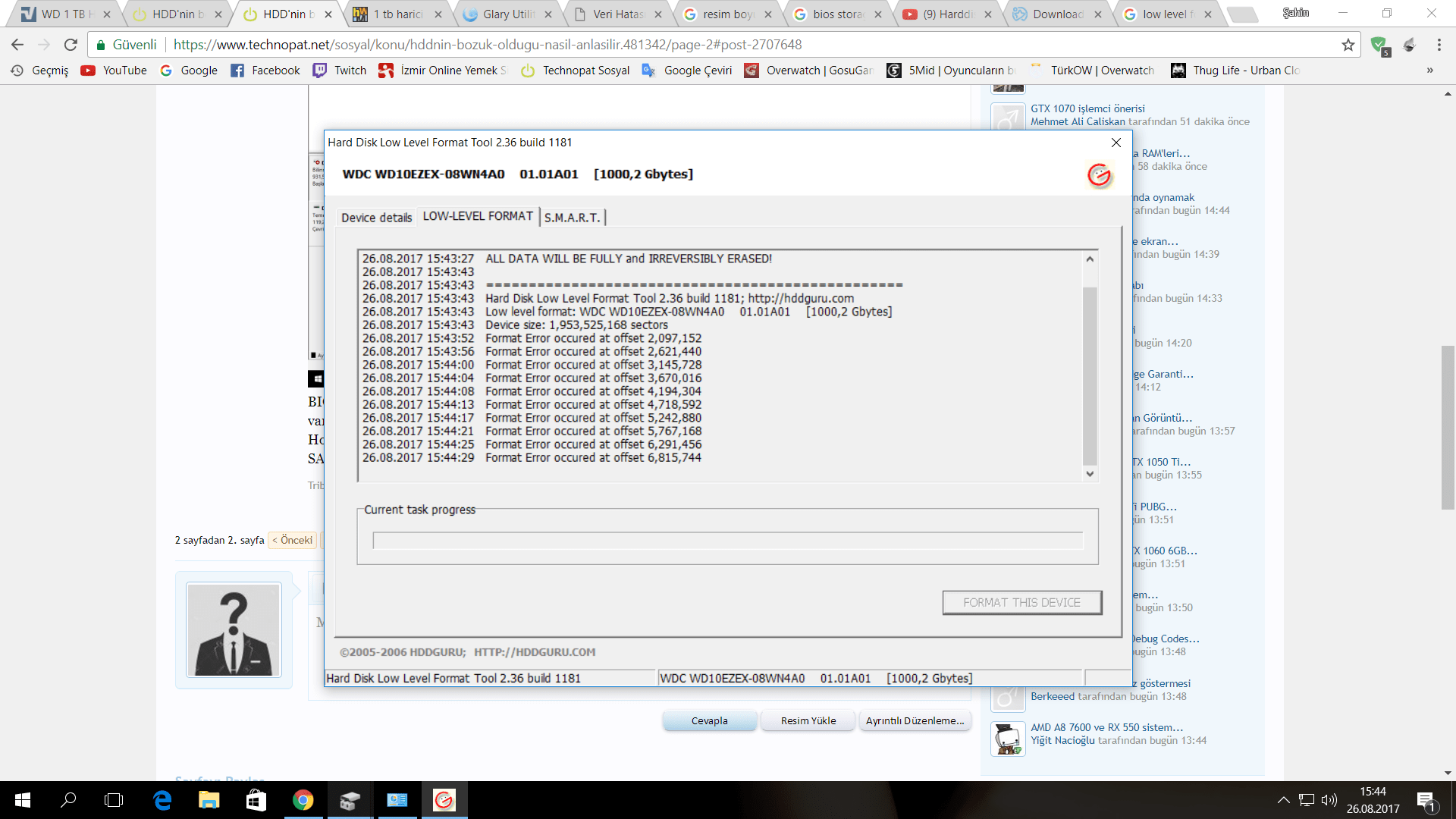

Low Level Format programıyla HDD'ye format atmayı denediğimde de alttaki resimdeki hataları alıyorum.
Bu şekilde halletmemiz zor gibi görünüyor.
