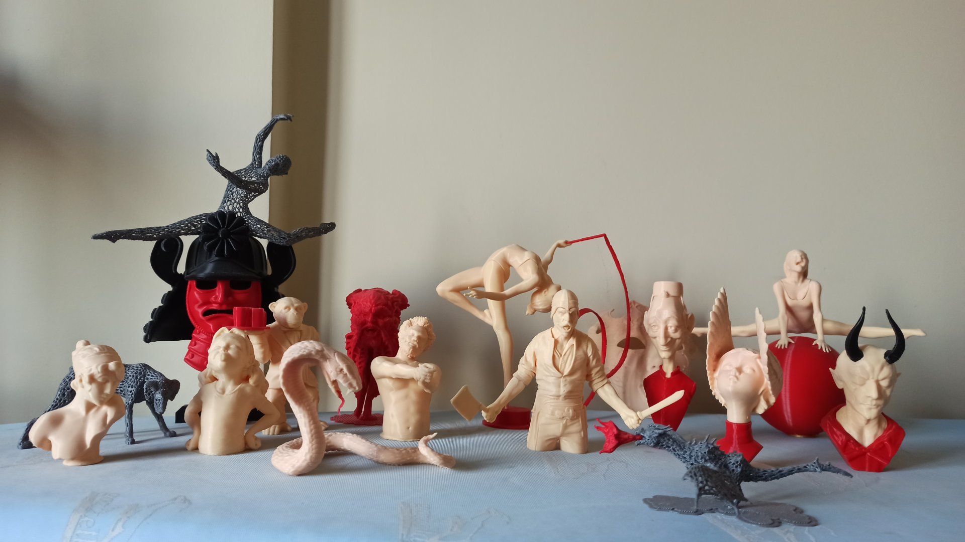

Ender 3 V2'yi ben geçmişte kullandım, baskı kalitesi daha iyi soğutma sağlayan fanlarla aslında iyi ama günümüz için çok yavaş basıyor. Fanların hepsini değiştirip birkaç ufak değişiklik daha yapmıştım. Aşağıdaki görseller o upgradeli makineden çıktı. Alınır mı? 2000-2500'e ancak.

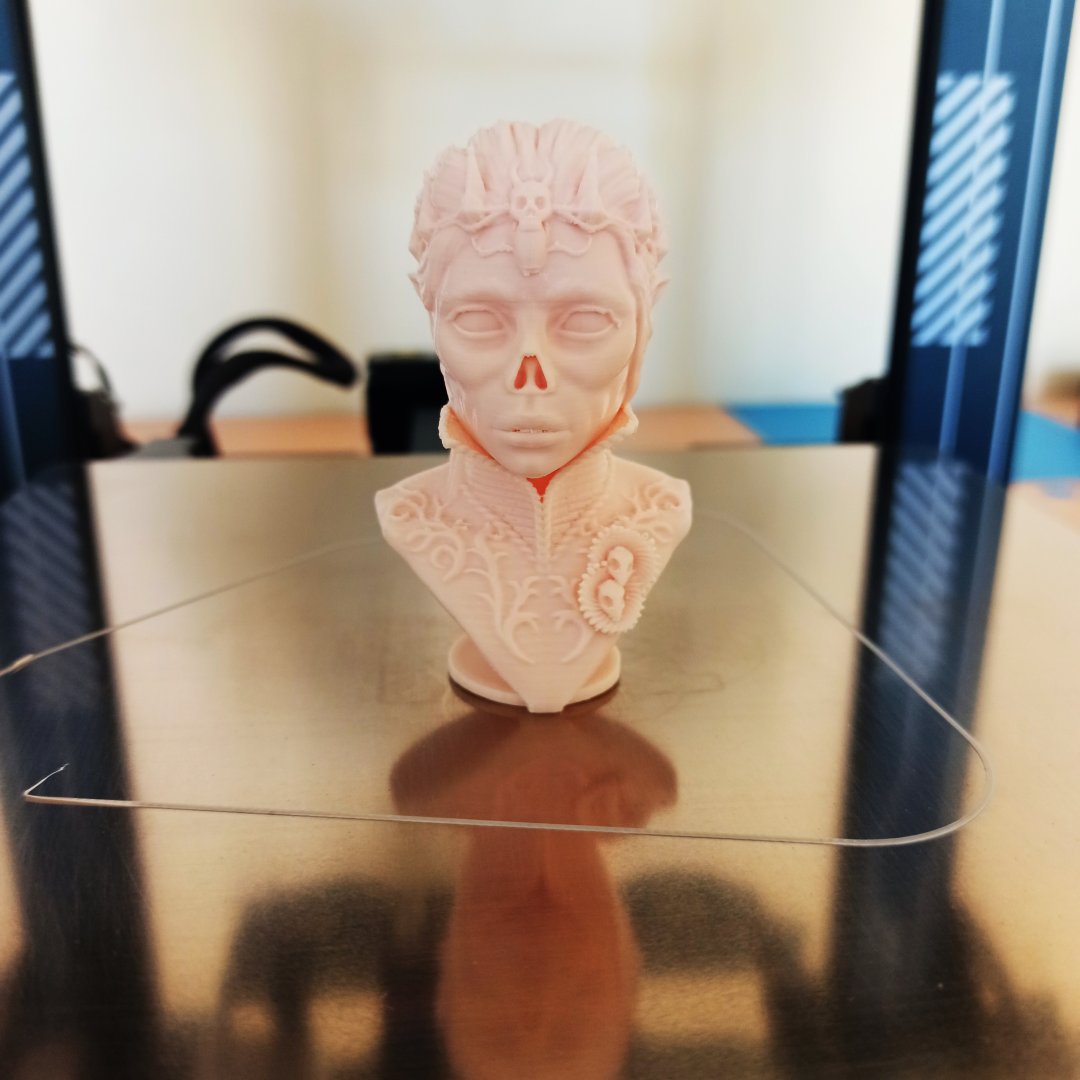

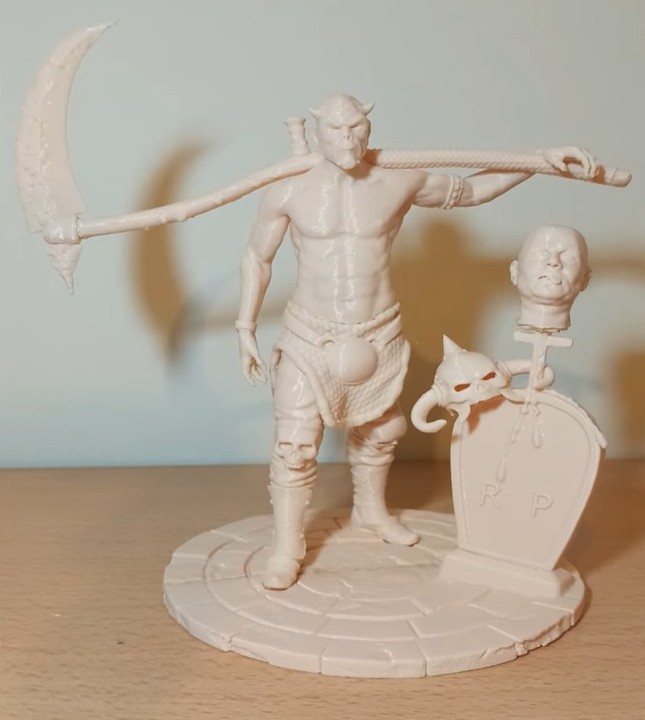

Neptune 4 ve Pro ile 3-4 kat daha hızlı basma şansın var, ben N4'ün de tüm fanlarını değiştirdim, stok fanlar çok gürültülü idi, gerisi kalibrasyon vb. iyileştirmeler. Ben memnun kaldım. Aşağıdakiler de ondan, ikincisi parçalı baskı.
Eki Görüntüle 2433226
Neptune 4 ve Pro ile 3-4 kat daha hızlı basma şansın var, ben N4'ün de tüm fanlarını değiştirdim, stok fanlar çok gürültülü idi, gerisi kalibrasyon vb. iyileştirmeler. Ben memnun kaldım. Aşağıdakiler de ondan, ikincisi parçalı baskı.Eki Görüntüle 2433242
Eki Görüntüle 2433243
