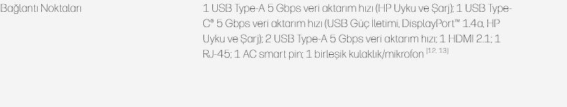

Type-C bilgisi ile benim de bulabildiğim tek bilgi bu = 1 USB Type-C® 5 Gbps veri aktarım hızı (USB Güç İletimi, DisplayPort™ 1.4A, HP Uyku ve şarj);
Yabancı kaynakları araştırdım ama bende bulamadım. Burada yazan bilgiler genel bilgiler. Type-C'nin USB gen modeli lazımdı. Yine de sorun değil. Yeni nesil Gaming laptoplar artık Gen2 oldu zaten. Sanmıyorum ki Gen1 ile gelsin.

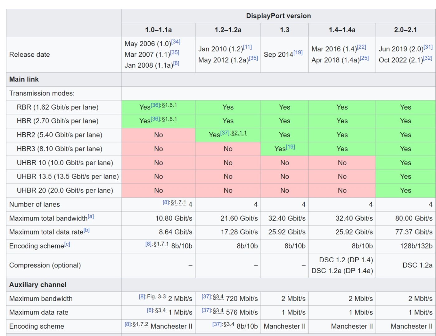

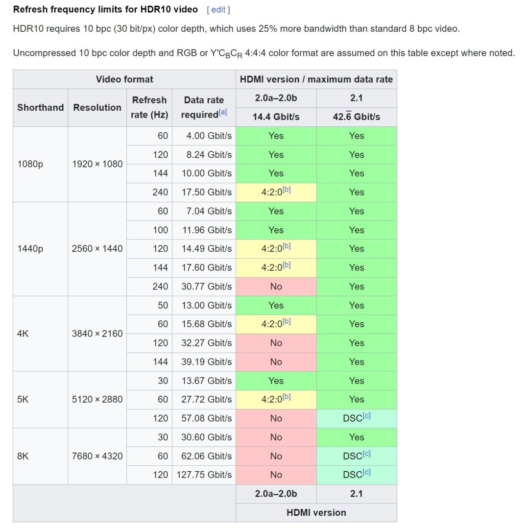

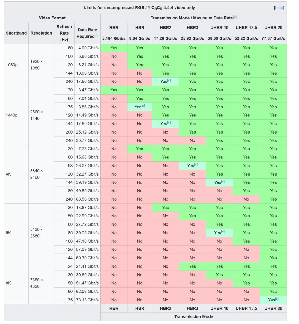

Yalnız DP 1.4 üzerinden 2K 240Hz'i 10bit RGB olarak DSC olmadan alamazsınız, DSC ile yaşanacak kalite kaybı anlaşılmıyor diyorlar ama denemedim ben. Ekran kartınız destekliyor DSC'yi bu arada.
HDMI 2.1'in bant genişliği daha fazla. Bilgisayarınızda HDMI 2.1 portu var ama attığınız monitörde yok. 48Gbps'lik HDMI 2.1 portu olan monitör bulabilirseniz onu tercih etmenizi tavsiye ederim.
Bant genişliği ile ilgili tabloları da bilginiz olması için ekledim.

Hdmi kablosu ile en fazla 144 hz alınmıyor muydu , o yüzden hdmi düşünmedim ben
Sorduğunuz monitörde HDMI 2.0 ve DP 1.4 portu var. DP 1.4 ile daha yüksek yenileme hızı alırsınız. HDMI 2.1 olan bir monitörde DSC olmadan daha yüksek yenileme hızı alma ihtimaliniz var ama kesin değil.
