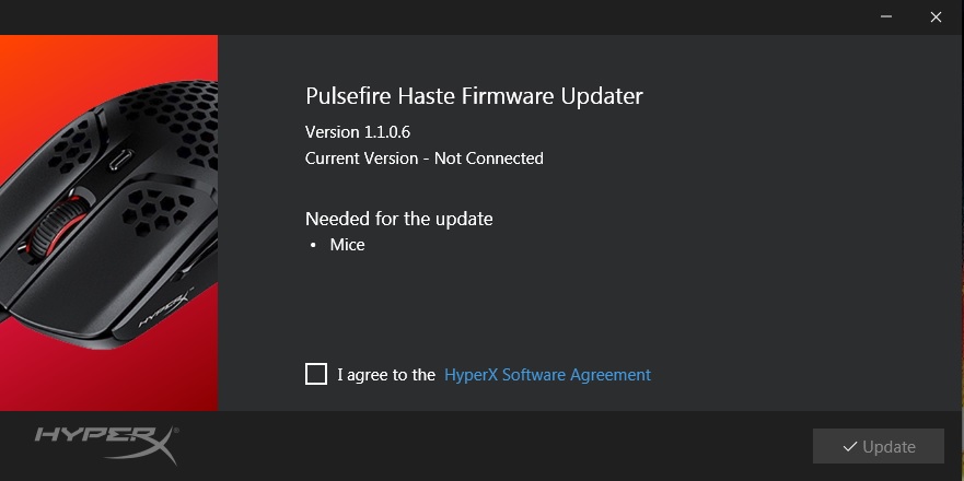

Evet haklısınız geriye dönük olması önemli. Az önce son firmware sürümünü kurmayı denedim fakat NGENUITY programı açıkken nedense güncellemeyi başlatır başlatmaz hata verdi, programı kapatıp güncellemeyi denediğim zamansa başarılı bir şekilde güncellendi.
Programı kapatıp tekrar açarak mı denediniz? Yoksa program kapalıyken güncellemenin bir yolu mu var?
Hayır, yazılım açıkken HyperX'in sitesinden indirdiğim Firmwareyi yüklemeye çalıştığım zaman yüklenmedi fakat, yazılım kapalıyken Firmwareyi yüklemeye çalıştığım zaman herhangi bir sorun yaşamadan yükledim.

Evet sitesinden Firmware güncellemesi yüklenebildiğine göre güncelleme herhangi bir Windows sürümü ile yapılabilir gibi gözüküyor.

Merhaba, hyperx sitesinden son yazılım sürümü 1.1.0.6 benim yazılım 1.1.0.4 sitesinden indirip güncellemeye çalıştığımda hata veriyor. Siz hangi sürümü kullanıyorsunuz?
