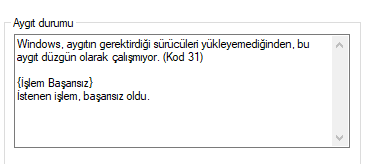

Son olarak belki bu durumu değiştirebilir ama birkaç defa yeniden başlatmamda Kod 31 hatası alıyorum.
    5 KB · Görüntüleme: 22
Siyah ekran hatası aldıktan sonra reset atıyorum ve bu hata karşıma çıkıyor.
Aygıt yöneticisinde ekran kartı açıklamasında bu şekilde yazıyor evet.
