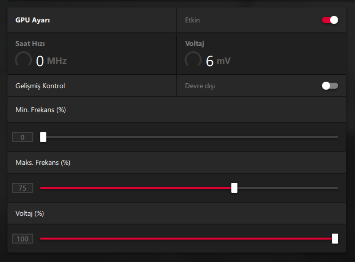

Sorunun çözümünü buldum. AMD Software üzerinden sırasıyla;
Performans > Ayarlanıyor > GPU ayarlarından Maksimum Frekansı ekteki gibi yaptığımızda sorun çözülüyor.

Denedim fakat çözüm olmadı. Bir arkadaşım 23.2.1 sürümünü indirmiş onda düzelmiş ama bende düzelmedi. Farklı bir çözümü var mı?
Ben frekans ayarını değiştirerek çözdüm 100'den başlayıp kısım kısım azalttım. Bende en stabil 60'da kaldı. Driver güncelledikçe çözüldü diyenler var fakat ben de bu şekilde çözdüm. Başka bir yöntem bilmiyorum. (Sadece maksimum frekansı düşürün 50'den aşağı da yapmayın ne olur ne olmaz.)
