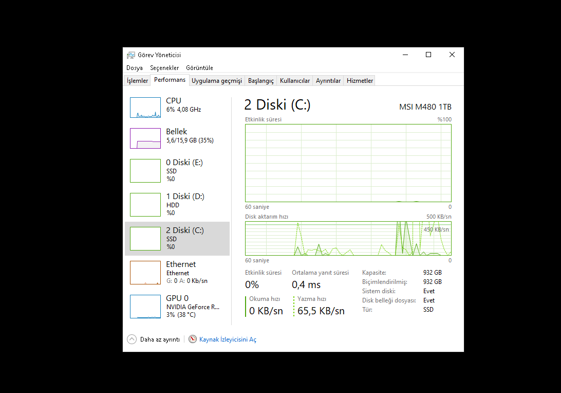

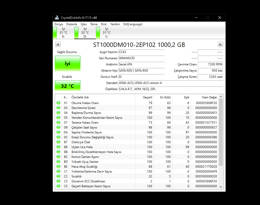

Merhaba arkadaşlar, bilgisayarım da donma ve kasma sorunu yaşıyorum. Oyun oynarken oyun içinde çok kasıyor FPS çok düşüyor normalde aldığım FPS'lerin 60-70 altında almaya başladım ama oyunun ana menülerinde FPS normal oyuna girince kasmaya başlıyor. Bazı oyunlarda 10-40 FPS'leri geçemiyorum normalde 120-150 alıyordum ve çok ağır oyunlar da değil. Dün bu sorun yoktu bugün oldu ve bütün sürücülerim güncel yardımcı olursanız sevinirim şimdiden teşekkürler.
Sistem bilgilerim, (size hangi bilgileri-değerleri paylaşayım)
Windows: 10 Pro.
İşlemci: i5 10400.
Anakart: MSI Z590.
Ekran kartı: ASUS 3060 Ti.
RAM: 2x8 3200MHz.
M.2 SSD: MSI Spatium 1TB.
SATA SSD: Kioxia 240GB.
HDD: 1TB.
PSU MSI 750W +Gold
    51,5 KB · Görüntüleme: 46
    71,2 KB · Görüntüleme: 54
    66,7 KB · Görüntüleme: 52
    52,6 KB · Görüntüleme: 40
Ekran kartı kullanımı olması gerekenden çok daha düşük. Sıcaklıklarda bir problem gözükmüyor.(zaten düzgün kullanılmıyorlar.) İşlemci hızında da bir problem yok gibi.

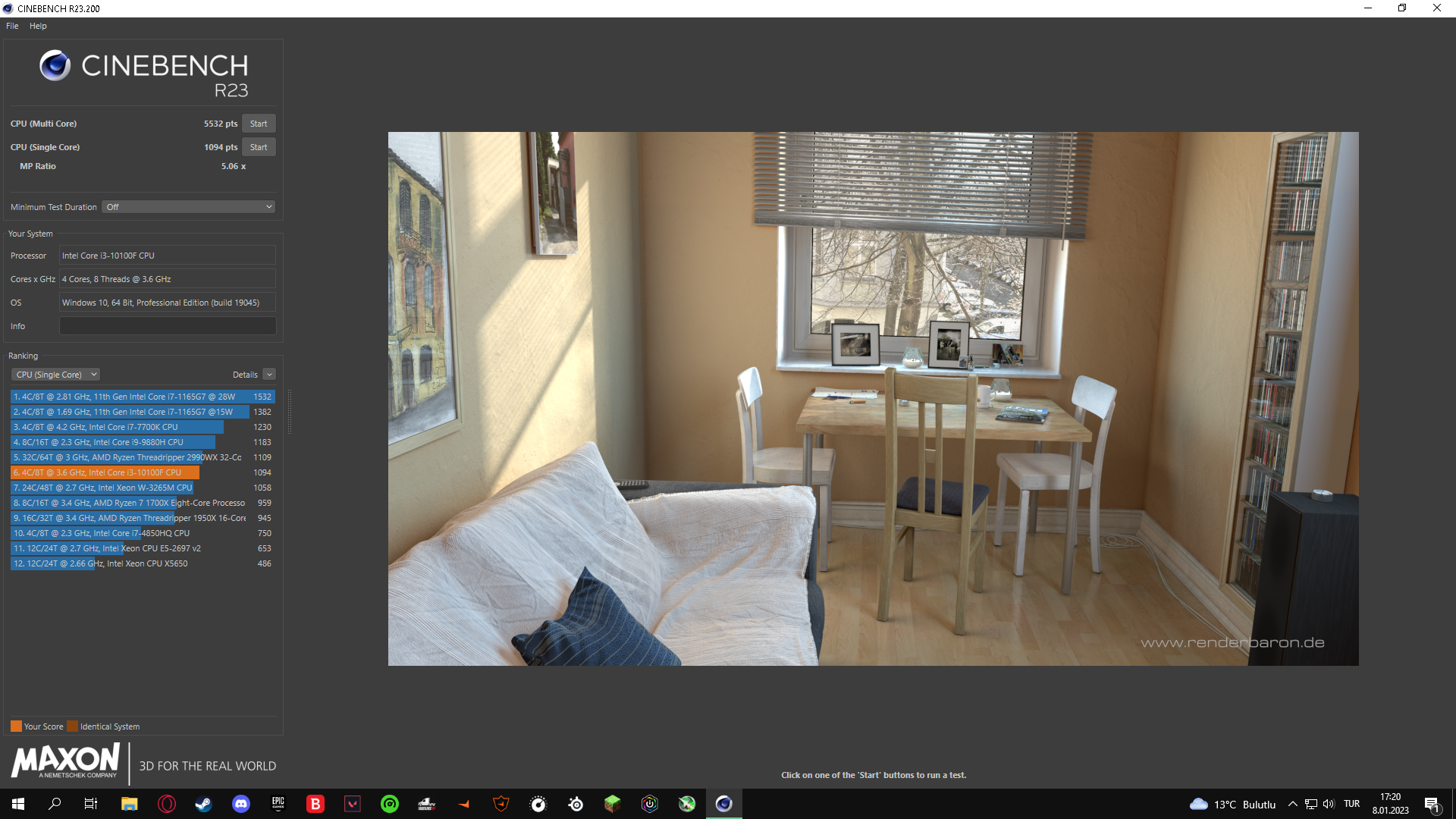

Mümkünse bir sistem testi yapabilir misiniz? Sıkıntı parçalarda mı yoksa oyunda mı onu kontrol edelim.
Test programı olarak ekran kartı için Superposition Benchmark; işlemci için Cinebench kullanabilirsiniz. Testler yapılırken yine değerleri kontrol edin.
DDU ile ekran kartı driverı kaldırdım tekrar yükledim NVIDIA Denetim Masası indi ve NVIDIA GeForce Experience indi. NVIDIA GeForce Experience de güncelleme vardı GeForce Game Ready driver diye bir güncelleme vardı. Bu güncelleme indirilemedi diye bir hata verdi ve inmedi.
2 testi de yaptım sonuçları aşağıda.

Skorlar normal. Sürücünüzün düzgünce indirilemiyor olması yazılımsal bir hata olduğuna işaret ediyor.

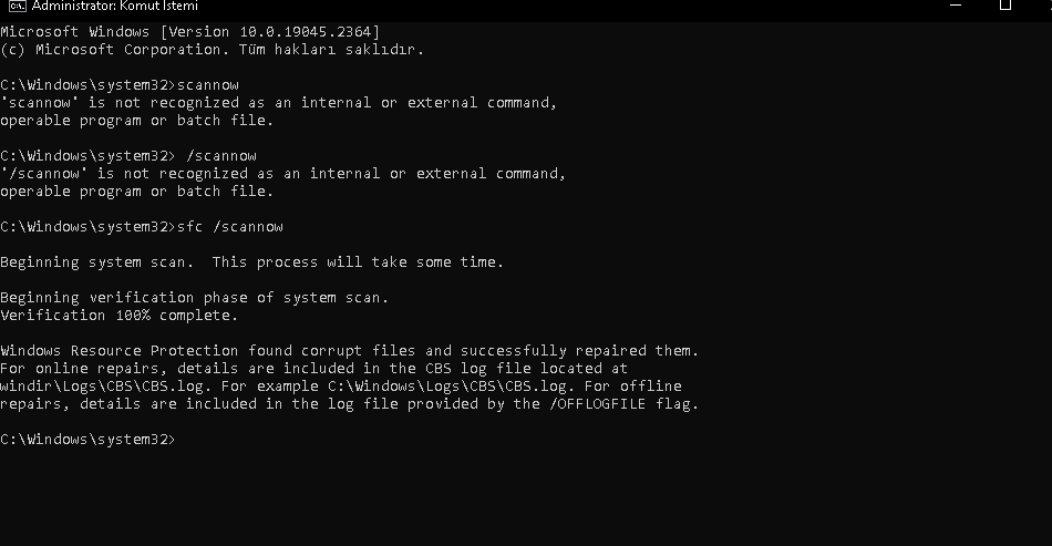

Dediğiniz gibi sfc/scannow yaptım ve hatalı dosyaların onarıldığını söyledi.
