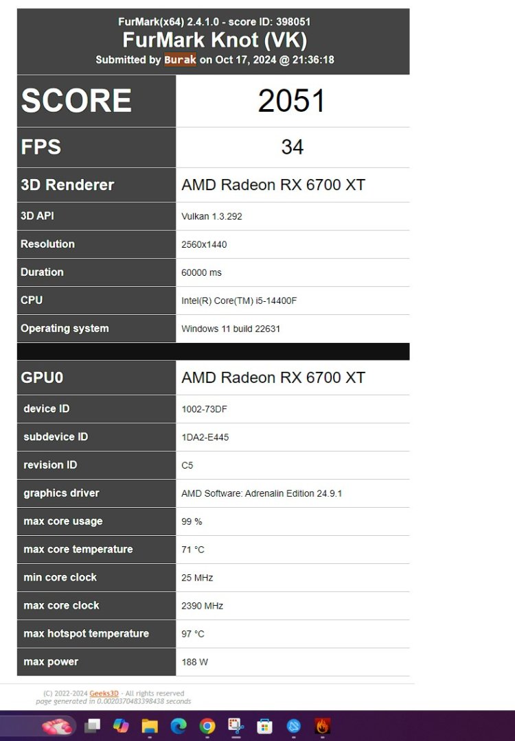

Hocam @ThqVortex dediğinizi yaptım. İlk 5 dakika kadar açık kaldı, programın yeni versiyonu eskisinden farklı ama "run" seçeneğiyle 5 dk çalıştırdım ardından benchmark P1440 testine bastım. Anlık olarak ekran karardı ama sonrasında bir görsel açıldı ve yüzde yüz olana kadar 3 dakika bekledim. Tamamen tamamlanınca, 69 derecede bitirdi testi ekran kartı. Tam ekrandan çıkmak için ESC yaptım ve o sırada ekranım karardı. Yine monitöre sinyal yok hatası gelmeye başladı. Resetledim bilgisayarı ve açıldığında ekran kartımı yine görmemeye başladı. Şu hatayı veriyor AMD Adrenalin uygulamasını açınca (1. görsel). Tekrar kurdum programı bu sefer onar kısmı çıkıyor ve onarınca tekrar ekran kartı çalışmaya başlıyor.
Yardımcı olabilecek var mı? Sorun nedir?

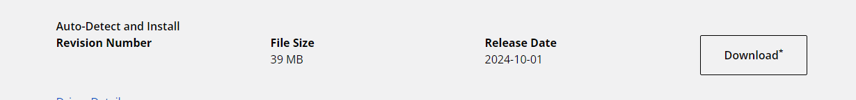

Hocam, uyarıda kullandığınız driver ekran kartınızla uyumlu değil diyor fakat 24.9.1 güncel ve uyumlu sürüm. Dolayısıyla aklıma Windows'un otomatik yüklediği sürücü geliyor. Bu sürücünün temizlenip, tekrar kurulum yapılması en mantıklı yol gibi. Bunun için size şunu önereceğim:
Öncelikle linkten bu programı indirin: https://www.amd.com/en/resources/support-articles/faqs/GPU-601.html
Eki Görüntüle 2331536
Programı çalıştırın otomatik olarak AMD driverlarını silecek.
Daha sonra bu programı indirin: Display Driver Uninstaller (DDU) download version 18.0.8.2
Eki Görüntüle 2331538
Bu programı çalıştırın ve otomatik olarak AMD driver tespit ederse, temizle ve tekrar başlat seçeneğine tıklayın, AMD driver tespit etmezse manuel olarak kontrol edin, seçin ve çalıştırın. Bu adımların hepsini yaptıktan sonra: https://www.amd.com/en/support/down...eon-rx-6000-series/amd-radeon-rx-6700-xt.html bu linkten Windows sürümünüzü tercih edin ve, Auto detect and install olan 39 MB'lık sürücüyü indirip kurun. Bu yöntem bilsiyasar bileşenlerinizi otomatik tespit edecek ve güncel, uygun sürümü yükleyecektir. Driver yüklendikten bir daha test yapın lütfen.
Eki Görüntüle 2331543
Hocam hepsini yaptım tek tek. Şimdi tekrar test aşamasına geldim. Hangisini seçmeliyim hangi seçenekler tikli olmalı?
