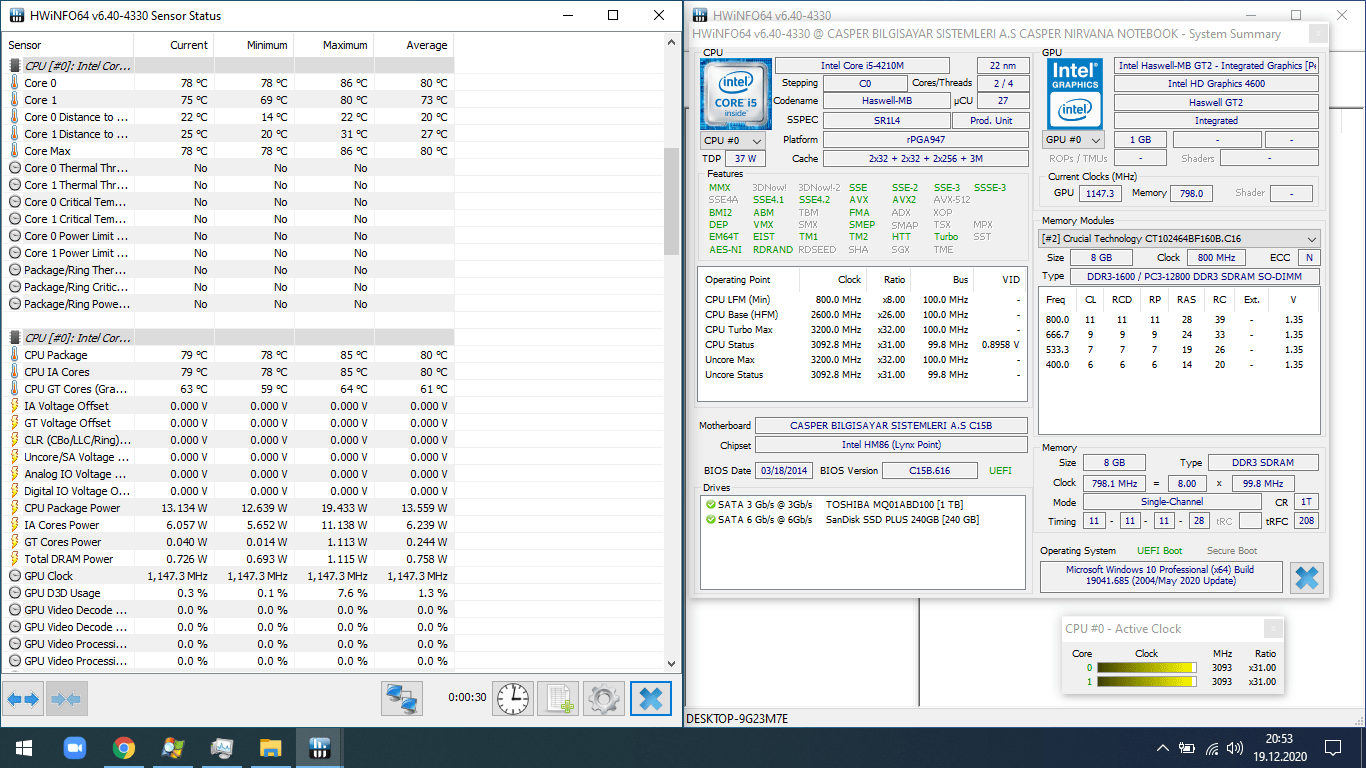

Bilgisayarım ilk aldığımda da böyle bir problem vardı ama daha sonra kendiliğinden geçti. 2 yıldır PC'yi kullanmıyorum (geçen seneye kadar). Geçen sene bu zamanlar PC'yi sıfırladım Windows 10 yükledim. SanDisk 240 GB SSD alıp orijinal HDD yerine taktım, HDD'yi de kızakla kullanmaya başladım. System CPU kullanımı asla %15 altına düşmüyor. HWiNFO programı ile işlemci sıcaklığına baktığımda boşta 72 derecede çalışıyor. YouTube'da 1080P video açtığımda anlık CPU sıcaklığı 90-95 derecelere çıkıyor fan aşırı derecede çalışıyor 2 saniye sonra sıcaklık 80-85 dereceye düşüyor ve fan hızıda düşüyor. Forum sitelerinden bakıp çok denedim ama bir türlü problem çözemedim. Bugün burada bir form gördüm ve bu attığım SS'in üzerinden problemin donanımsal olduğunu anlamışlar. Bana da yardımcı olmanız dileğiyle bu SS'i atıyorum.

Termal macunu kurumuş olabilir kullanmadığınız dönemde.
Geçen sene SSD taktığım fanını temizletip termal macununu da yeniletmiştim.
Termal macunla ilgili bir problem olması ihtimali düşük yani.
Bir süre bilgisayarı boşta bırak, 15-30 dakika gibi, arka planda hallettiği bir iş olabilir.
Bilgisayarın açtıktan 15-20 dakika sonra bu verileri alıyorum. 1 saat boşta dursun belirgin bir şekilde fan sesi geliyor ve CPU kullanımı düşmüyor. System CPU'nun %20'sini kullanıyor. Toplam CPU kullanımı minimum %30 civarı.
Önce caddy'yi çıkarıp sistemi yeniden başlatıp bir kontrol et. Değişiklik olmaz ise:
Windows güncellemelerini bitene kadar yapıp sistemi tekrar başlat. Sorun devam ederse sistemi virüs ve zararlılara karşı tarayabilirsin. Virüs programı varsa onu kapatıp da kontrol edebilirsin işlemci kullanımını.
Termal macun durumdan ayrı olarak değişmeli gibi.
Bilgisayarı ilk aldığımda(orjinal) da bu systemin cpu kullanımı böyleydi ama o zamanlar ısınma problemi yoktu ve gayet sessiz çalışyordu .o zamanlar çok bir bilgim olmadığı için cpu kullanımını umursamadım. Yani aslında asıl problemin system cpu kullanımının yüksek olması ve işlemcinin yeterince soğuyamamasından dolayı bu dereceleri görmesi ve fanın aşırı çalışması.Ama sizin de dediğiniz gibi bunların da etkisi olabilir. dediklerinizi denedikten sonra geri dönüş yapacağım .Teşekkür ederim
Dediğiniz gibi caddyi çıkardım ve problem kalmadı boşta iken 45 derece de çalışıyor.Teşekkür ederim .Ama aklıma bir şey takıldı, bu taktığım hdd bilgisayar ile birlikte gelen orjinal hdd. problem kızakla birlikte anakart üzerinde farklı bir yerden bağlamış olmam mı
