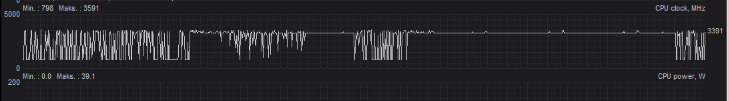

i5 6500 GTX 1050 Ti sistem oyunlarda takılma oluyor
Hocam buyurun CS:GO'da yaptım testi 2 dk DM attım 3 dakika da CS:GO FPS test yaptım 60 FPS kitledim 60 FPS sabitti

Öncelikle sorun sadece Clock Speed düşmesi mi? Tüm konuyu maalesef okuyamadım. Bilgilendirirsen sevinirim.
Merhaba tam olarak sorun ne ile alakalı bende bilmiyorum oyunlarda anlık takılmalar yaşıyorum ben psu ile alakalı olduğunu düşünüyorum oyun içerisinde watt değerleri çok düşüyor onu haricinde pek bir bilgim de yok açıkcası yardımcı olabilirseniz sevinirim.
Watt değerini gözlemlememiz için yardımınıza ihtiyacımız var. OCCT Power testi yapın.
Bu süreç esnasında HWINFO aracıyla limitlere bakmalıyız. Eğer ki Elekrikse Dizayn sebepli Throttle görüyorsak tam isabet demektir.

Tabi ki yardımcı olucağım power testini nasıl yapıcağım.
