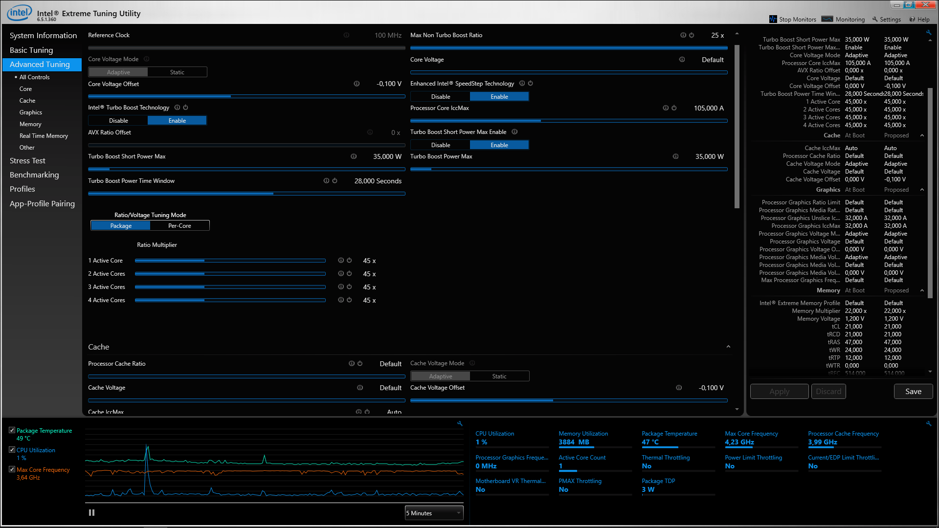

i5 10300H Undervolt yaptım. Değerlerim bunlar. Biraz daha devam edeyim mi? Yoksa böyle iyi mi?
-50MV - 1810P
-75MV - 1845P
-90MV - 1855P
-100MV - 1867P
Burada durdum. Tekrar test ettim.
-100MV - 1999P

Intel XTU ayarlarım:
Hocam amaziniz sicaklik dusurmek ise undervolt bazen yeterli gelir. Bu islemcinin frekansini dusurerek calisip calismadigina bagli. Eger boyle bir durum var ise undervolttan gelen sicaklik payi genelde performansa aktarilir. Sicaklik azalmadi diyorsaniz Ratio Multiplier 45'de yani 4.5GHz. Onu 36-39 yapabilirsiniz. Ya da Watt da azaltabilirsiniz. Ama performans anlayacaginiz uzere biraz duser.
Sicaklik zaten kontrol altinda performans lazim bana diyorsaniz Turbo Boost Short Power Max'i ve Turbo Boost Max ayarlarini 35'den 45'e cekebilirsiniz.
Ayrica oyunlarda etki etmez ama Cinebench testinden de daha fazla puan almak istiyorsaniz yukardaki ayarin uzerine bir de Turbo Boost Power Time Window ayarini 28 saniyeden 96'ya cikarabilirsiniz.
@DedeYita
Yardımın için teşekkürler. Bu ayarlar şuan için bana yeterli.
