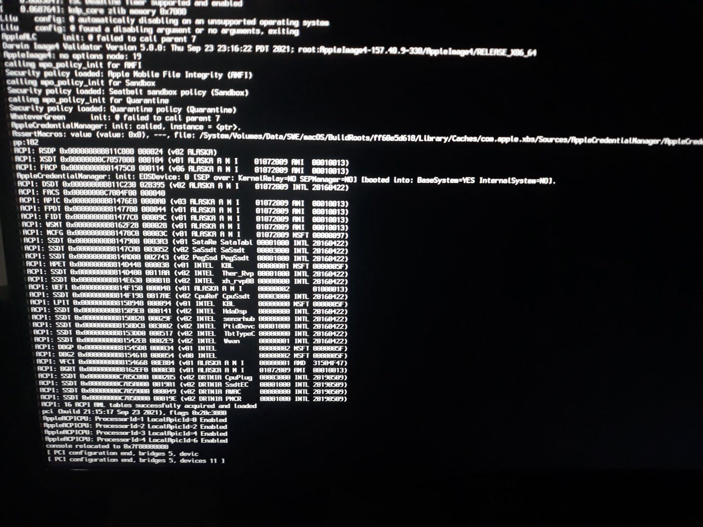

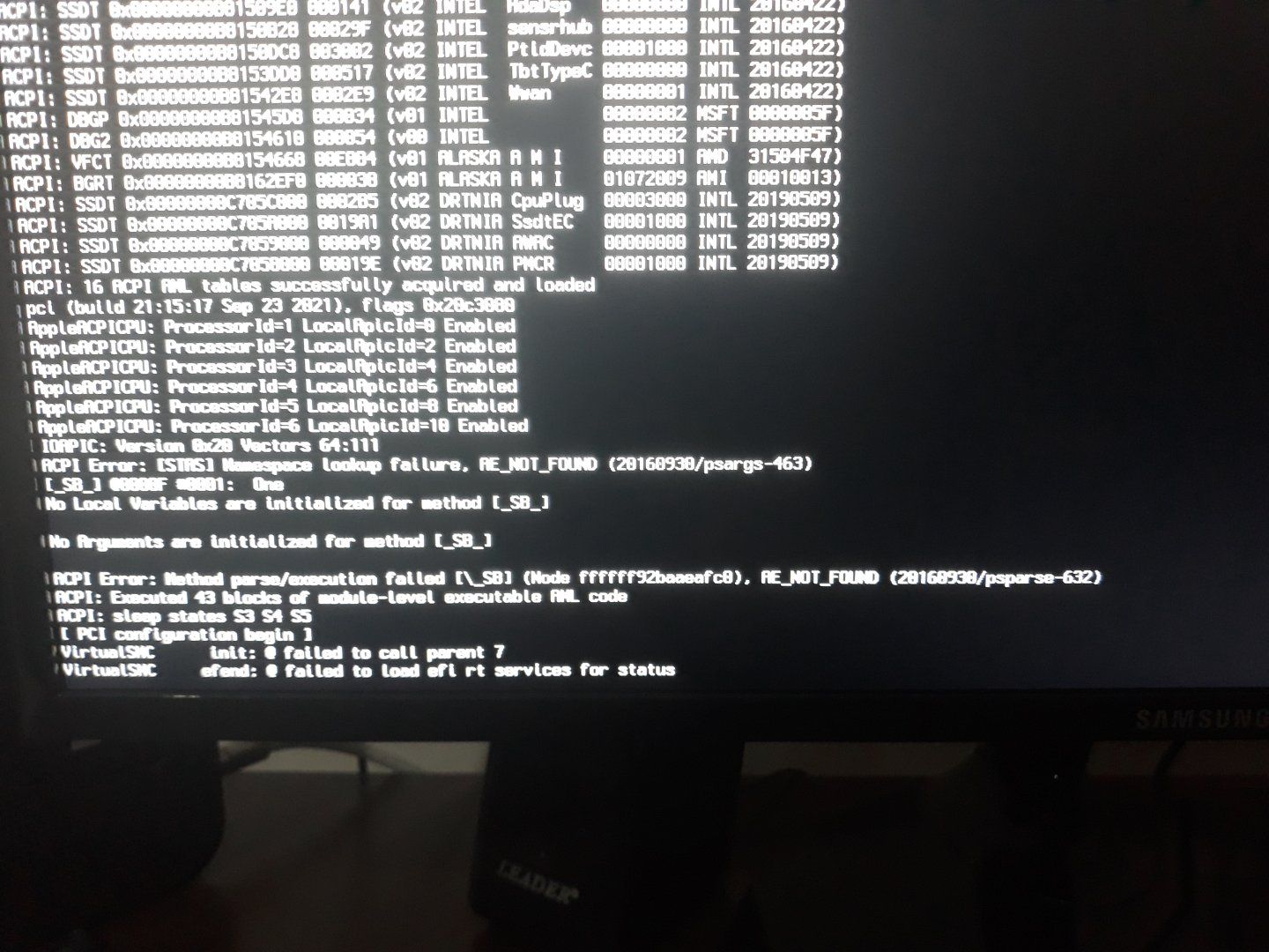

Merhaba ben kurulumu yaparken bu hatayı verdi acaba yardım edebilir misiniz?
Ben onu bayağı değiştirdim ama orada iGPU ayarını kaldırdım acaba bir sorun yaratır mı?
Eki Görüntüle 1186154Eki Görüntüle 1186155
Sorun "VirtualSMC" (yani SMCBatteryManager.kext dosyaları gibi) eklentileri ile ilgili gibi duruyor. Eğer güncelleyebilirseniz sahip olduğunuz VirtualSMC kentlerini günceller misiniz? Onun dışında hata az da olsa da ekran kartının yanlış bir şekilde tanıtılmasından da olmuş olabilir gibi duruyor.
Sorun "virtualsmc" (yani SMCBatteryManager.kext dosyaları gibi) eklentileri ile ilgili gibi duruyor. Eğer güncelleyebilirseniz sahip olduğunuz virtualsmc kentlerini günceller misiniz? Onun dışında hata az da olsa da ekran kartının yanlış bir şekilde tanıtılmasından da olmuş olabilir gibi duruyor.

Yine olamdı yine aynı hatayı verdi VirtualSMC'yide güncelledim fark etmedi. Şu config dosyasında ne hata var ki Güncellenmiş Efi?
Bu genel olarak BIOS sürümünden BIOS modeline kadar değişecektir ve bundan dolayı kesin bir şey söylemeyeceğim ama büyük ihtimalle "Secure Boot" ayarlarında bir kısımda ".EFI" dosyasını EFI dosyanızda olan ".EFI" dosyası ile tanıtıp büyük ihtimalle sorunu çözebilirsiniz.
Ben bu sorunu nasıl çözerim ne yapıyorsam olmuyor.
