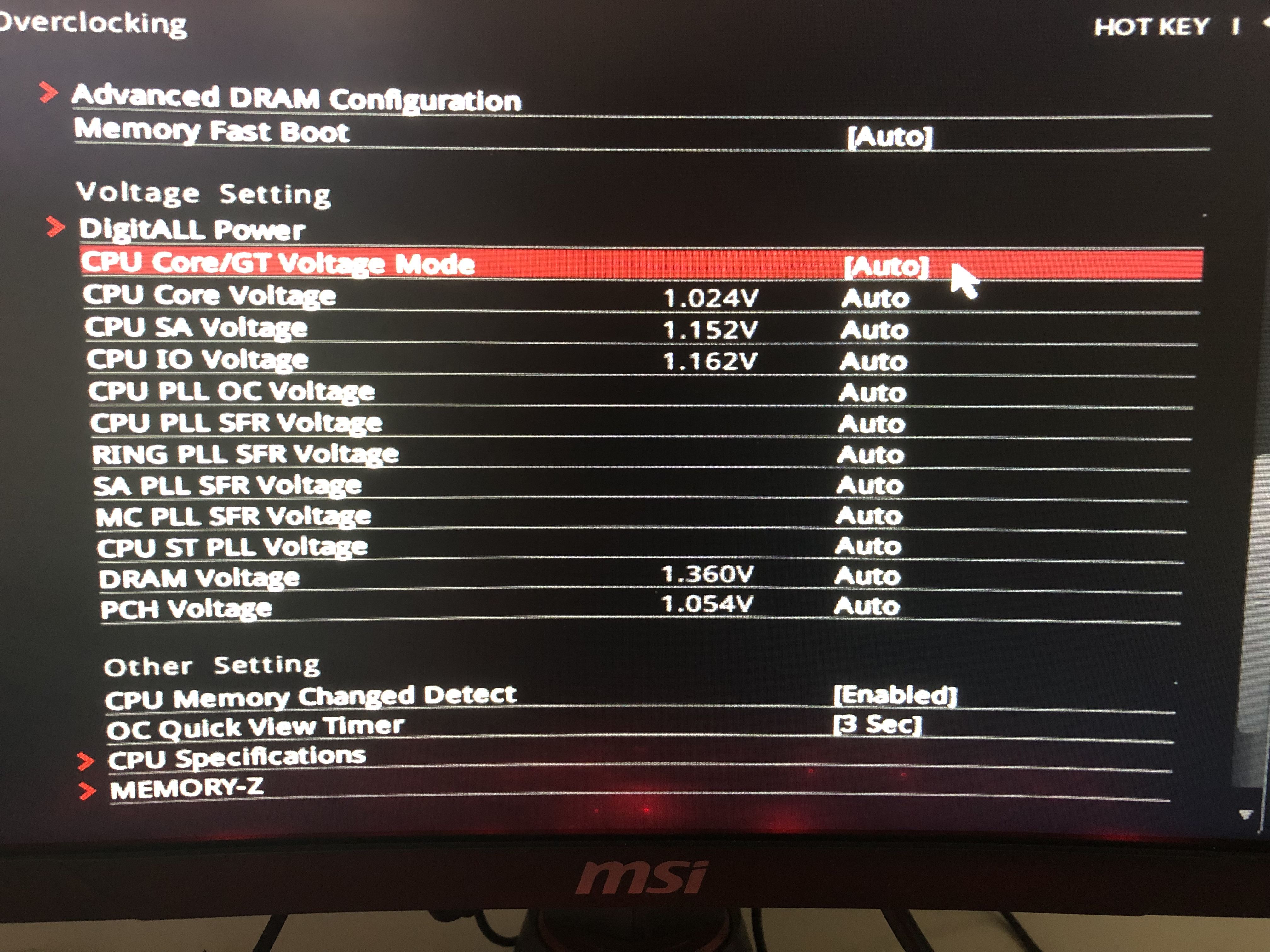

Hocam çok yordum sizi ama 4.4 Ghz için şu bölümde ne yapmam gerek ? 3 tane Voltage bölümü olduğu için anlamadım. @Tolga Samet @ProBurak
Edit: Hocam şu an yaptım. 4.4 Ghz’de çalışıyor. Stres testini 1 buçuk saat yaptım. Maksimum 87 derece gördüm. 1.21 V verdim. @ProBurak @Tolga Samet
Herhangi bir crash almadıysanız problem yok demektir. İsterseniz voltajı düşürüp tekrar deneyebilirsiniz stabil mi diye. Yok böyle iyi derseniz size kalmış. Keyfini sürün.
