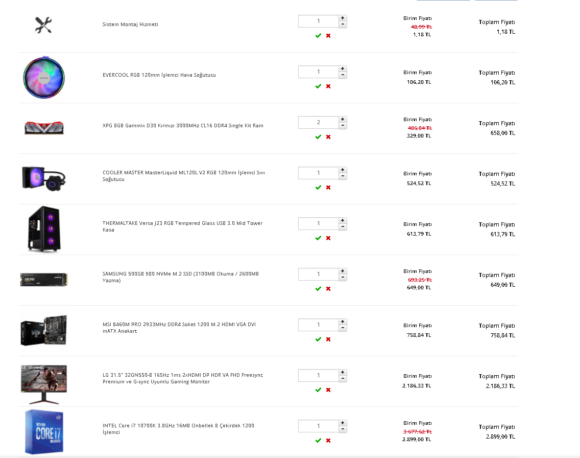

i7 10700K & MSI Gaming GTX 1050 Ti uyumlu mudur?
Bütçe
8000-8500TL
Dediğim gibi çok anladığım konular değil zaten anlasam yardım istemezdim. Hangisini çıkaracağımı söylerseniz çıkartabilirim, ve evet elimde ekran kartı ve PSU var link de olan parçalar sahip olduklarım.
Her şeyi aynı siteden alman mı gerekiyor? Öneri yapabilirim, dediğim gibi bu sistem iyi olmamış.
Bir de amacın sadece oyun oynamak mı?
Parçalara tek tek bakmadım ama genel olarak kötü bir sistem. Düşük bütçe ile toplanılan sistemlerde soğutucu ve anakartın giriş seviyesi seçilmesi Intel sistemler için iyi değildir. İşlemcinin yüksek hızlara çıkabilmesi için iyi bir anakart desteği ve iyi soğutma lazımdır. Ve üstelik 1050 Ti için 10700k çok fazla gelir. 10600k gibi bir tık daha alt işlemcilere yönelebilir veya direkt olarak kırmızı tarafa geçip AMD alabilirsiniz. Hem B550 anakartlar çok pahalı değil, hem de işlemci soğutucusu beraberinde geliyor.
Demek istediğinizi anladım fakat ileride ekran kartı ve güç kaynağımı değiştireceğim en azından 1 sene idare edebilir mi sistem?
Almışken iyi bir işlemci alayım da ekran kartını ileride yükseltirim diye düşündüm.
Aynı siteye gerek yok fakat ayriyeten montaj işlemini yaptıkları için bu siteden tercih ettim bilmiyorum.
Genelde oyun düşünüyorum fakat arada video montaj ve yayın da olabilir.
Dostlar selam, şu an sahip olduğum 2 parçayı kullanarak yeni bir sistem dizmek istiyorum.
Fakat uyumlu mudur bilmiyorum.
Güç kaynağı: XIGMATEK X-CALIBRE SERİSİ 600W 80PLUS GÜÇ KAYNAĞI fiyatı, teknik özellikleri, modelleri, en ucuz fiyatlarla Vatan Bilgisayar'da
Ekran kartı: MSI GeForce GTX1050 Ti GAMING X 4GB OC GDDR5 128Bit NVidia DX12 Ekran Kartı fiyatı, teknik özellikleri, modelleri, en ucuz fiyatlarla Vatan Bilgisayar'da (Gaming olan modeli, Gaming X değil)
Dizmek istediğim sistem de aşağıda fotoğrafta bulunmakta. Daha sonradan ekran kartını yükseltirim ama şimdilik kullanabilir miyim, parçalar uyumlu mu?
Eki Görüntüle 933417
Gigabyte B550M-S2H AMD AM4 DDR4 ATX Anakart Fiyatları, Özellikleri ve Yorumları | En Ucuzu Akakçe hocam 10.nesil yakında ölü soket olacak attıklarımı alsanız daha iyi olur asıl soruya gelirsek 1050 Ti ile uyumludur hocam darboğaz falan olmaz.

Hocam yanlış anlamayın bilmediğimden söylüyorum testlerine de çok bakmadım ama şu sitede Intel daha iyi gibi gözüküyor;
Ve i7 10700K ile sizin attığınız anakart uyumlu mudur?
8417 Tl işlemciye piyasadaki tüm ekran kartlarını takabilirsiniz Sistem
5800X/16GB 3200mhz ram/MSİ X570 anakart/500Gb SDD 2TB HDD/240MM sıvı soğutma.
Aerocool 3 rgb fanlı 1 egzoz fanlı kasa.
