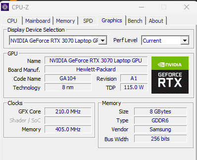

Valla hocam ekran kartı 115+15W deniliyordu fakat CPU-Z programındaki değer 115W. Doğrusu hangisi emin değilim. Belki de + kısmı turbo olduğundan yazılmamıştır.

Vallahi hocam ekran kartı 115+15W deniliyordu fakat CPU-Z programındaki değer 115W. Doğrusu hangisi emin değilim. Belki de + kısmı Turbo olduğundan yazılmamıştır.

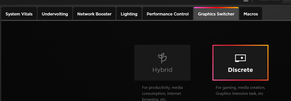

+15 Dynamic Boost 2.0 ile veriliyor. Yüklendiğinde benim için MUX Switch kapalı ve 115 watt ile deneyebilir misiniz :/
Yanılmıyorsam Dynamic Boost 2.0 halihazırda olan bir şey olduğundan sonradan etkinleştirilebilen bir ayar değil. MUX Switch kapalı olması için yanılmıyorsam Hybrid moduna almam gerekecek. Yanlışsam düzeltin. (Hybrid modunda GPU kullanılmadığı sürece kapalı kalıyor.)

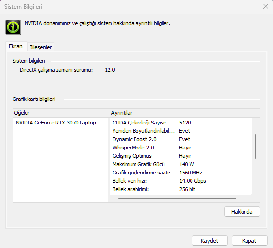

Bu arada Nvidia denetim Masasından sistem bilgisine baktığımda 140W yazıyor max. güç için.

Yanılmıyorsam Dynamic Boost 2.0 halihazırda olan bir şey olduğundan sonradan etkinleştirilebilen bir ayar değil. MUX Switch kapalı olması için yanılmıyorsam hybrid moduna almam gerekecek. Yanlışsam düzeltin. (hybrid modunda GPU kullanılmadığı sürece kapalı kalıyor.)
Benim cihazımda Dynamic Boost 2.0 açıp kapatılabiliyor. Sizin cihazı bilmiyorum maalesef. MUX Switch hybrit Mode'da kapalı oluyor sanırım.
Bu arada NVIDIA Denetim Masası'ndan sistem bilgisine baktığımda 140W yazıyor Max. Güç için.
Bende diyorum Omen'larda 140watt var diye siz 115 deyince şaşırdım hocam :D

Denetim masasında 2.0 açık gözüküyor hocam. Her şeye rağmen gelin görün ki birtakım oyunlarda yüksek ayarlarda da olsun, düşük ayarlarda da hala 40 FPS'leri görüyorum cihazda. Oyun içi takılmalara takık biri olduğumdan bazen diyorum keşke vurup kırıp 175W 3080Ti modellere baksaydım diye.

Denetim masasında 2.0 açık gözüküyor hocam. Her şeye rağmen gelin görün ki birtakım oyunlarda yüksek ayarlarda da olsun, düşük ayarlarda da hala 40 FPS'leri görüyorum cihazda. Oyun içi takılmalara takık biri olduğumdan bazen diyorum keşke vurup kırıp 175W 3080 Ti modellere baksaydım diye.
