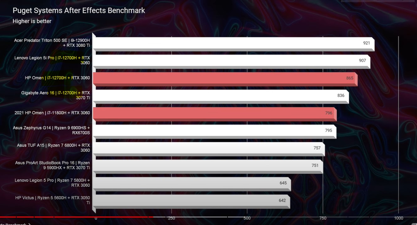

Gönderdiğiniz video OMEN incelemesi olmuş. İşlemcilerle alakası yok. benzer çıkan sonuçlarda üst sıralara bakarsanız orada yine i7 12700H işlemci olduğunu göreceksiniz. Olay tamamen Omen in yetersiz soğutması. Sarı işaretledim i7 12700H işlemcileri...

Bunu ilk diyen kişi siz olabilirsiniz. Omen serisi 10. Seri işlemcileri bile soğutan tek modeldi :D. Ayrıca gördüğünüz gibi fiyat farkına değecek sonuçları gerçek dünya testinde göremiyoruz. Yani anlatılmak istenen benchmarkdaki farkın gerçek uygulamalarda olmadığı.

Yetersiz derken aynı konfigürasyonu kullanan laptoplardan daha az puan almasının sebebi başka ne olabilir bilemiyorum. Arkadaşın paylaştığı videoyu izleyin lütfen.

Konu benim GameGaraj kullanıp kullanmamam değil. Konu sizin 11. nesil i7'nin neredeyse 12. nesil i7 kadar performansı var diyerek video paylaşmanız. Fakat videoda 2 tane Omen marka laptop performansı karşılaştırılmış. Sizin dediğiniz gibi işlemci performansı değil yani videonun içeriği. Çünkü videoda arasında fark yok gibi gösterirken üst sıralarda yine i7 12. nesil işlemci gözüküyor.
Peki size sorayım neden aynı ekran kartına sahip 12. nesil işlemcili Omen laptop diğer 12. nesil i7 kullanan laptoptan daha az puan alıyor performans testinde? Daha kalitesiz olduğu için mi?

Çünkü diğer modeller dedikleriniz preundervolted olarak geliyor. Ki onları geçtim adamın göstermeye çalıştığı cinebenchte bu kadar fark varken gerçek dünya testinde neden bu kadar fark az, hatta 11.nesil geçiyor.

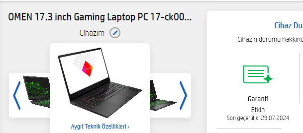

Hp de 2 farklı koruma tipi var, Değişim dahil paketi(full) ve parça garantisi paketi. (full garantisinin 4 ayı var ben 3 yazdım) :) Dediğim gibi 3 hafta önce açılmış ürün, bence siz manipülasyonlarınıza son verin.
