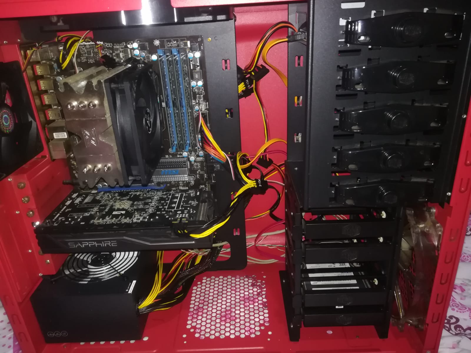

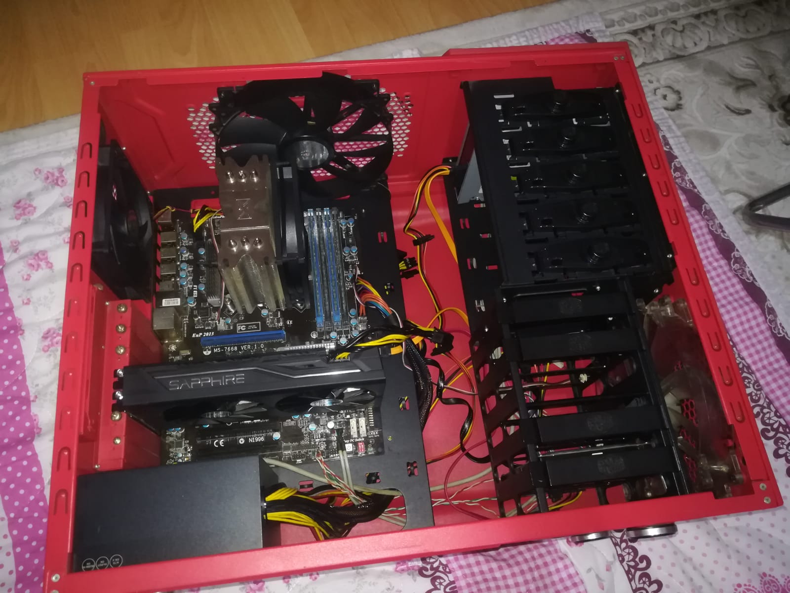

Testi yaptım ama korkumdan 31 saniye açık bırakabildim sadece. İlk 10 saniyede direkt 100 dereceye fırladı ve fan dönmesinden zemin titredi. Video renderlarken 8 çekirdeğin sadece 2'sini kullanıyorum o zaman bile 75 80 derece arası geziyor. 3 senedir kullanıyorum hiçbir değişiklik yapmadım PC'de işlemci modeli i7 4770 3.90 GHz sorunun neyden kaynaklandığını merak ediyorum. Yardımcı olanlara şimdiden teşekkürler.
Diğer kapaktan işlemcinin görüntüsü bu şekilde.
Ön taraftan vidaları sökmeden önce kasayı yatırın soğutucu bloğu yukarı bakacak şekilde, fanıda sökmeniz gerekiyor viddalara ulaşabilmek için, söktüğünüzde orada görüğünüz sıyah parça yere düşecektir, dikken sökmeye çalışmayın, sökerseniz tutamazsanız, ekran kartınızı bile kırarsınız o fan bloğuyla.
Ayrıca soğutucu bloğunuz benimkiyle aynı ben 2. elden sadece bloğu alıp arkadaki plastiği internetten sipariş etmiştim.
Bu şekilde yatarken sökün.
Böyle dik konumdayken sökerseniz tutamazsanız ekran kartına düşer dediğim gibi.
O kadar ağır mı şaşirdim dediğiniz gibi yan yatirip sökücem peki arka taraftan sökmem gereken bir şey var mi anakartin arkasindan yani
O kadar ağır mı şaşirdim dediğiniz gibi yan yatirip sökeceğim peki arka taraftan sökmem gereken bir şey var mi anakartin arkasindan yani.
O kadar ağır değil tabii ki ama ne olur ne olmaz ekran kartı bu çatlasa bile sıkıntı :D.
Arkadan sökmeniz gereken hiçbir şey yok, vidalar ön taraftan sıkılıp, gevşetiliyor, sadece geri takarken ilk vidalama için biraz tutmanız gerekecek, onu da bir süngerle halledebilirsiniz, altına sünger koyun yuvaya oturtup (o parçanın ayakları anakarttaki deliklere oturuyor hafiften), o şekilde tutmanıza da gerek kalmaz, kasayı yatırınca sünger ittiriyor zedelemiyor da, başarılar.

Bendede aynı sorun vardı cok kolay çözdüm meğersem hava akışı tam olmadıgından ısınıyormuş. Şu anda tam 6tane 1200 RPM fan var 2 ön panalde 2'si üst kısımda 1 arkada 1 yanda hiç ısınma yok. Bence macun değişiminden sonra daha kuvetli bir fanla işlemci üstündeki sogutucuya daha da soguk hava vermelisin. Ben bu şekilde kullanıyorum.
