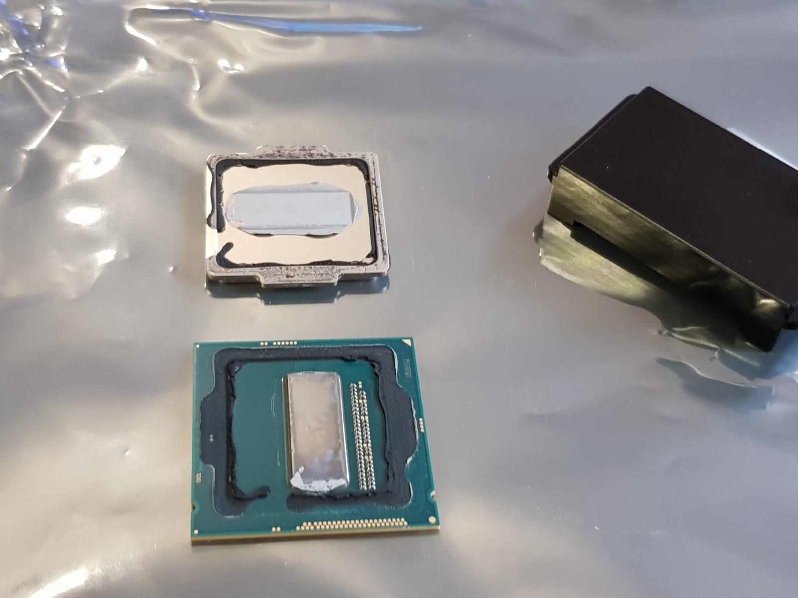

Öncelikle Delid işlemine dair birkaç görsel paylaşmak istiyorum.
Error 404, aradığınız macuna şu anda ulaşılamıyor. 4 senedir değişmeyince normal sanırım.
Burada intel gerçekten pintiliğin kralını yapmış. Sizlerin de görebileceği üzere macundan eser kalmamış. Maliyeti düşürüp dandik malzeme kullanırsa olacağı bu.

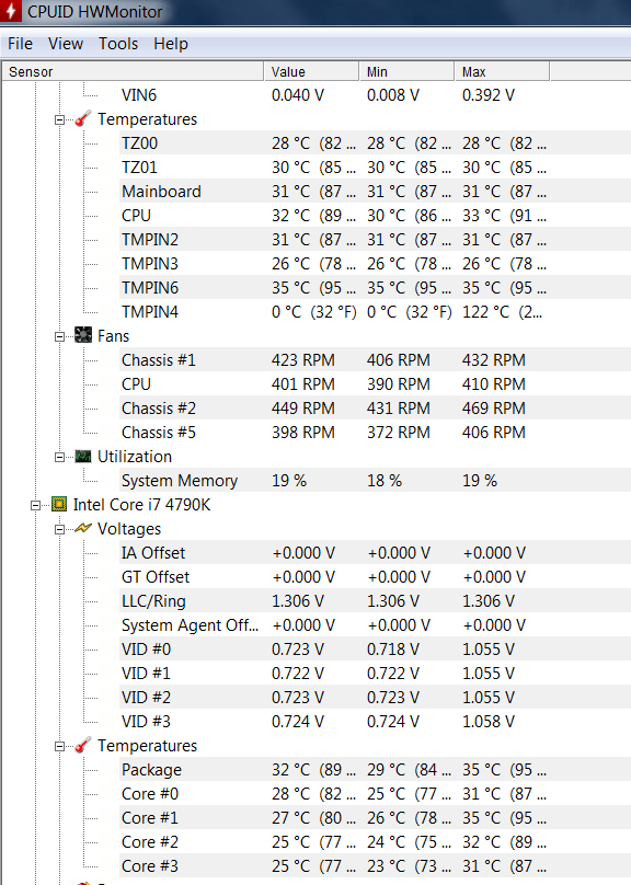

Boşta aldığım ortalama değerler.

Şimdi bazılarınız değerlere yüksek diyebilir belki, fakat ben işlemci ve kasa fanlarını en düşük devirde çalıştırdığımı ayrıyeten belirtmek isterim.
PWM alma sebebim de tamamen bundan kaynaklı. En kral oyunu oynasanız da kasadan zerre kadar ses duyulmuyor.
BIOS ayarlarını yapınca efsane oldu. Boşta en fazla 450-500, yükte ise maksimum 800 RPM'de çalışıyor. Tabii sıcaklığa göre PWM devrini yükseltebilir.
