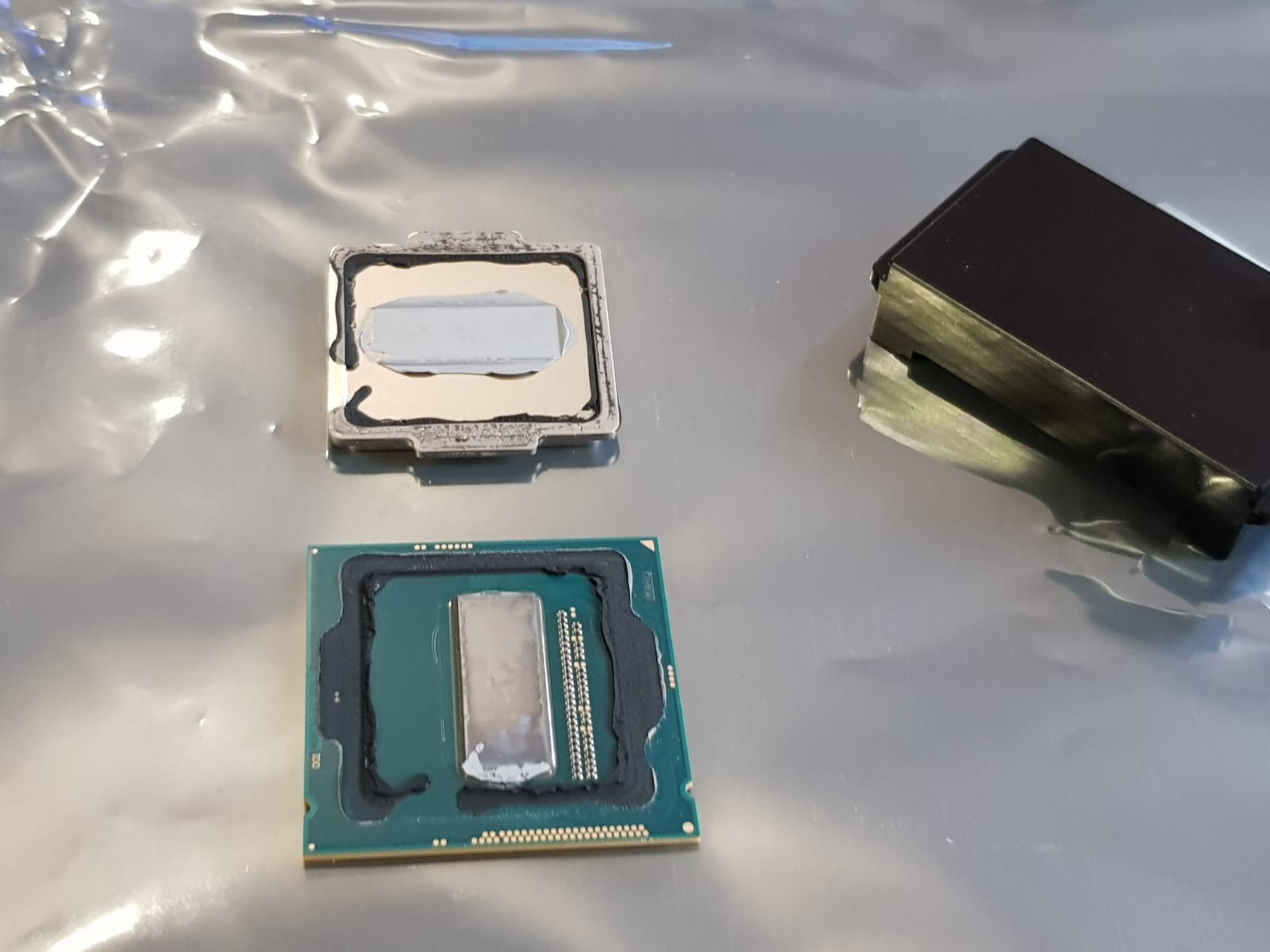

Öncelikle delid işlemine dair birkaç görsel paylaşmak istiyorum.
Eki Görüntüle 379474
Eki Görüntüle 379475

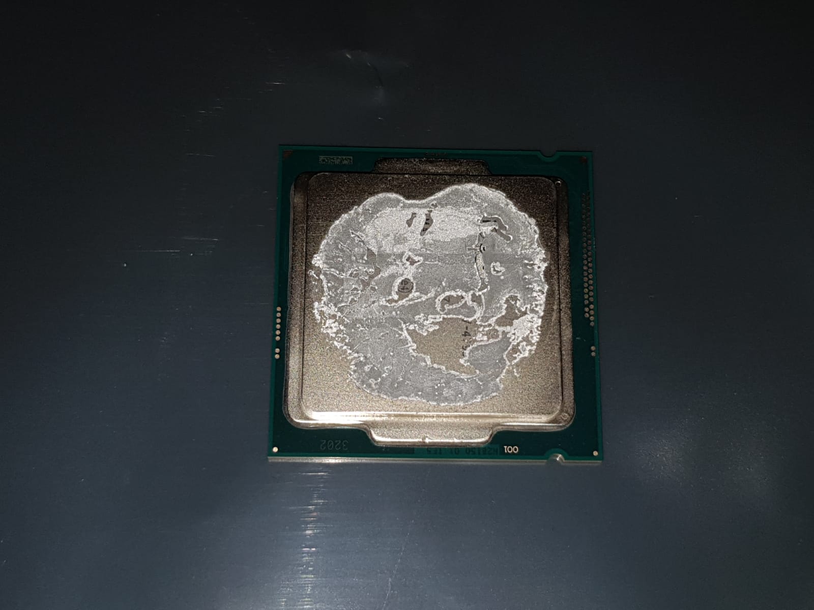

Error 404, aradığınız macuna şu anda ulaşılamıyor. 4 senedir değişmeyince normal sanırım.
Eki Görüntüle 379477
Burada Intel gerçekten pintiliğin kralını yapmış. Sizlerin de görebileceği üzere macundan eser kalmamış. Maliyeti düşürüp dandik malzeme kullanırsa olacağı bu.

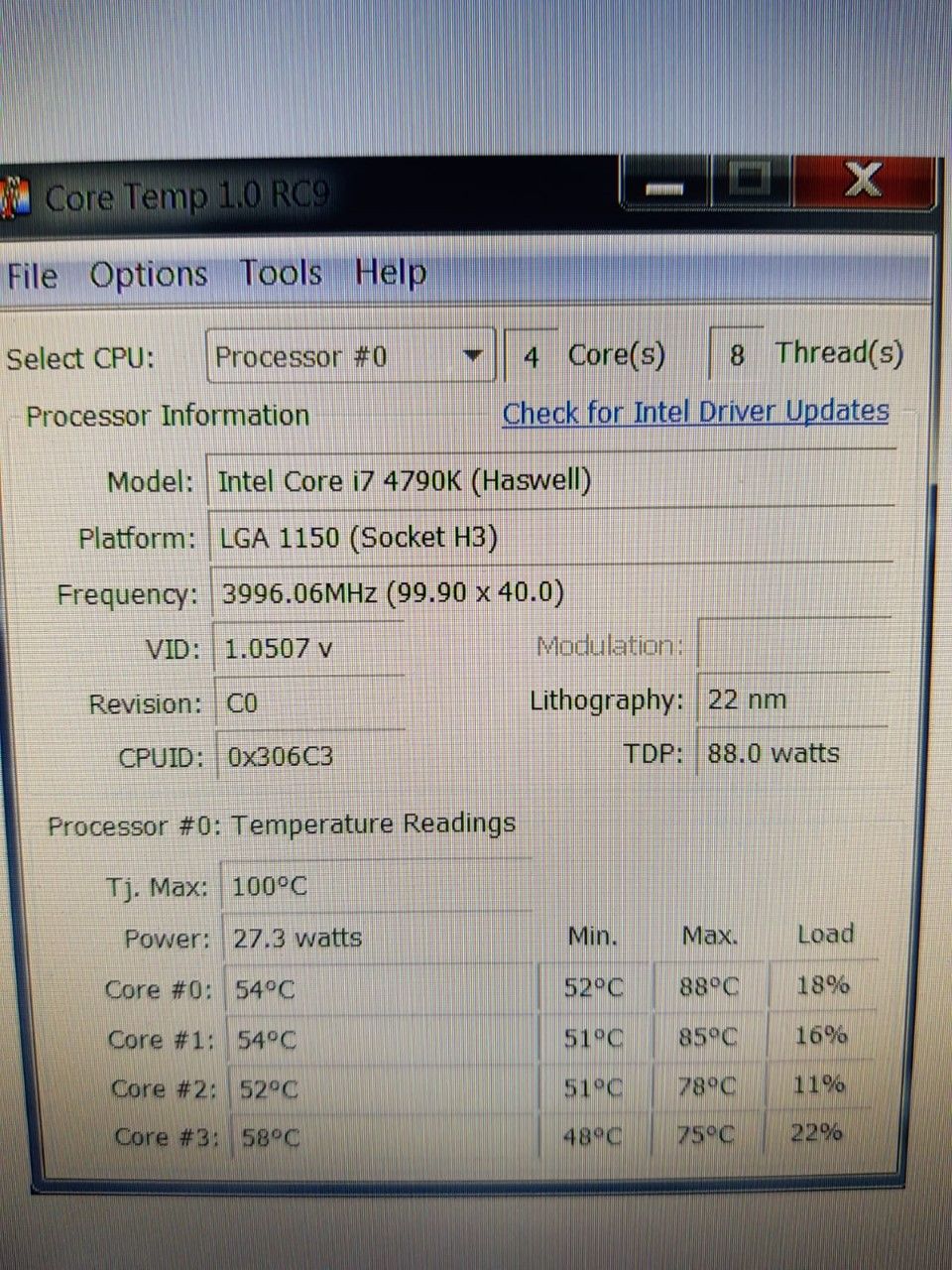

Bu da stok soğutucu, kasa soğutucusu ve delid işleminden önce aldığım değerler. Turbo Boost kapalı, dikkatinizi çekerim.

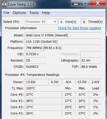

Eki Görüntüle 379485
Boşta aldığım ortalama değerler.

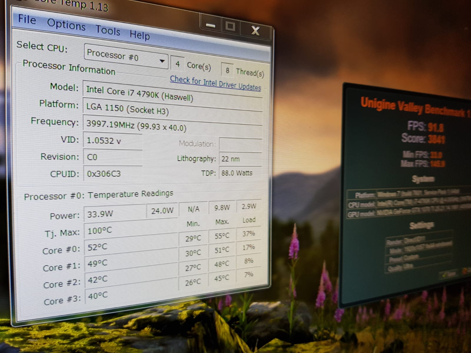

Eki Görüntüle 379483
Uningine valley Benchmark testinden sonra. Tabii fazla yük bindirmedi, bu yüzden değerler az. Prime95 ile sıcaklık sabit 70 derecede kalıyor. Bunun sebebi de çekirdeklerin %100 kullanılmasından kaynaklanıyor tabii ki.
Şimdi bazılarınız değerlere yüksek diyebilir belki, fakat ben işlemci ve kasa fanlarını en düşük devirde çalıştırdığımı ayrıyeten belirtmek isterim.

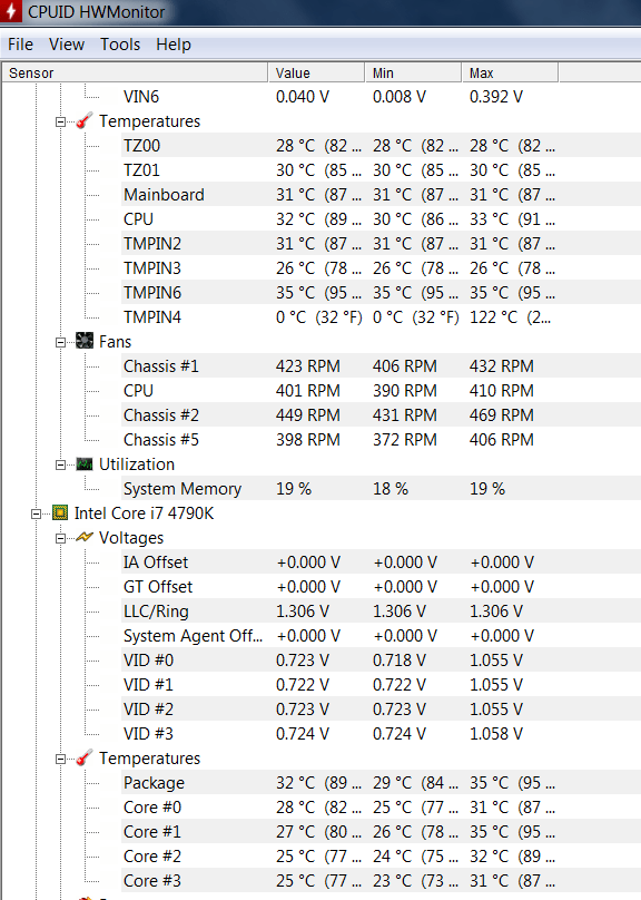

Eki Görüntüle 379487
BIOS ayarlarını yapınca efsane oldu. Boşta en fazla 450-500, yükte ise maksimum 800 RPM'de çalışıyor. Tabii sıcaklığa göre PWM devrini yükseltebilir.
