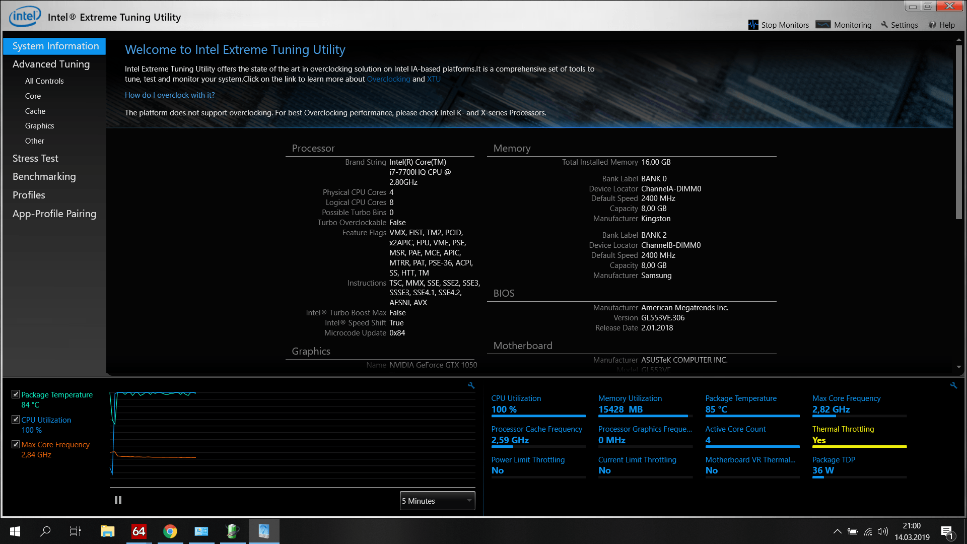

Bilgisayarı alalı 1 yıl oldu fazla eski sayılmaz. 1 Ay önce bataryası bozulduğu için servise gitmişti orda fanlarıda temizlemişler,BIOS güncellemişler ( lafta değil yapmışlar gerçekten fanların sesi baya azaldı,klavye kısmı fazla ısınmıyor artık.) daha garantisinin yaklaşık 1 yılı olduğu için içini de açmak istemiyorum. Evde eskiden kalma Cooler Master çift fanlı bir soğutucu vardı onla stres test yaptım thermal throttling halen vardı ama max %22 civarına kadar çıktı. Daha sonra işlemci güç yönetimi kısmından en yüksek işlemci durumu/en düşük işlemci durumu kısımlarını %99 yapıp tekrar bir test yaptım(soğutucu kapalı) hiç thermal throttling olmadı gayet stabil çalışıyor gözüküyordu. Heralde bilgisayarı böyle kullanacağım oyunlarda 2700-2800MHz sıkıntı çıkarır mı hocam? yoksa yeterli gelir mi? oyunlarda anlık takılmalar yaşamıyım yeter benim için.
Soğutucu düşürmüş doğal olarak throttlingi, oyun oynarken soğutucu kullan hocam. Zaten işlemcinin sürekli yüksek performansta çalışması için güç yönetiminden CPU gücünün %100 yapmak lazım. İ7 7700HQ güçlü bir işlemci ,2.8 GHZ 'a düşse bile 1050 TI ile sıkıntı olacağını sanmıyorum.
