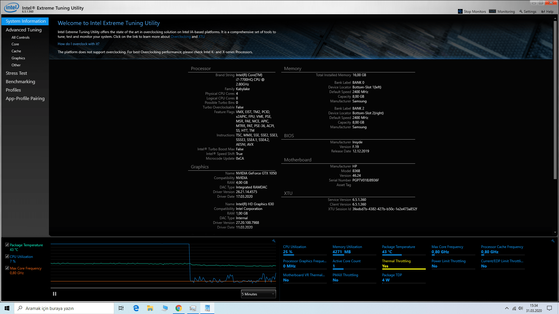

Laptop yüksek performans ta ama işlemci sabit Freaknasta çalışmıya devam ediyor Trottlestop işe yaramıyor performans hala fps farkı yok.
Intel Xtreme Utility yükle, ordan stok hızlara çek (turbo boost değil), bu program işlemciyi ilgili saat hızlarına zorlaması lazım.
Edit: Voltaj olarak da 1.25v gibi değerlerde olması lazım. Yani Vcore 0'ın altındaysa başka bir sıkıntı var demektir. Voltajı da belli bir seviyede tutmaya çalış.

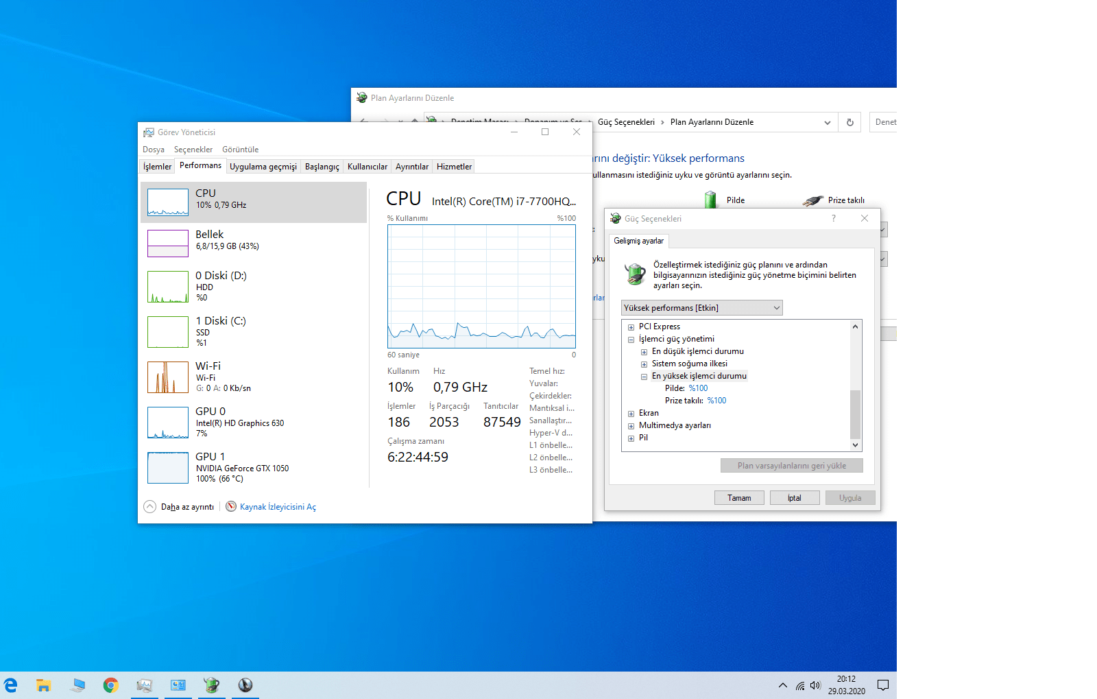

Bundan pek anlamıyorum şu altda sarı şey dikkatimi çekiyor laptop fişe takılı iken.

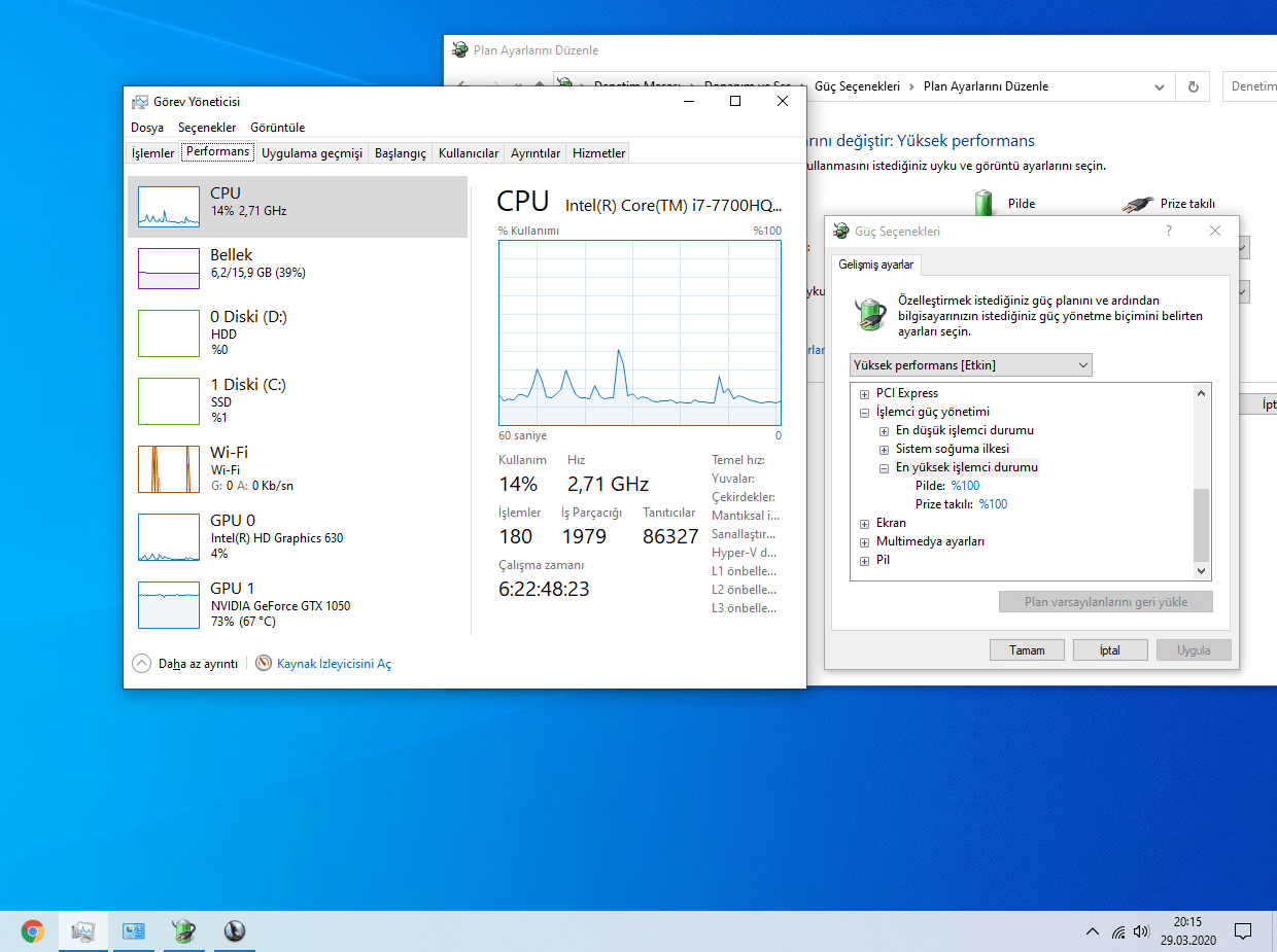

Bu resim ise batarya ile kullanımda.

Isınma var, ancak ısınma CPU üzerinde değil. Yani termal macunluk birşey yok. Büyük ihtimal sorun VRM'lerde. VRM'ler de CPU'ya bağlı heatsinklerle soğutulur. Ancak termal macun ile değil termal pedlerle soğutulur. Termal ped alıp VRM'lerdeki eski pedlerle değiştirmen lazım. Ancak VRM ile heatsinkin arasındaki mesafe önemli. 0,5 mm 1mm yada 1,5 mm uzunlukta olabilir. Hangi uzunlukta ise (örn 1mm) o uzunluğu kalınlığı olan pad alman lazım. Örn; heatsink ile vrm arası 1mm'ye çok yakın veya (0,9mm). Bu durumda 1mm kalınlığa sahip termal ped alıp değiştiriyorsun. Tabi termal macunu işlemciye tekrar uygulaman gerekir bu durumda. Termal ped örneği 0,5mm kalınlıkta: Arctic Thermal Pad 50 X 50 X 0.5 Mm Actpd00001a - n11.com
(Yukardaki önerilerim 1. fotoğraf için geçerlidir. 2. fotoğrafta elektrik akımı limiti söz konusu ki bu zaten batarya modunda olduğundan dolayı normaldir. Termal pedlerde eğer ped, 0,5 mm daha kalınsa sıkıntı olmaz. Yani 1mm ped 0,5 mm boşluğa sıkışarak girer. Ama 0,5 mm ped 1 mm boşluğa girsede, teması sağlaymaz.
Isınma var, ancak ısınma CPU üzerinde değil. Yani termal macunluk birşey yok. Büyük ihtimal sorun VRM'lerde. VRM'ler de CPU'ya bağlı heatsinklerle soğutulur. Ancak termal macun ile değil termal padlerle soğutulur. Termal pad alıp VRM'lerdeki eski padlerle değiştirmen lazım. Ancak VRM ile heatsinkin arasındaki mesafe önemli. 0,5 mm 1mm yada 1,5 mm uzunlukta olabilir. Hangi uzunlukta ise (örn 1mm) o uzunluğu kalınlığı olan pad alman lazım. Örn; heatsink ile vrm arası 1mm'ye çok yakın veya (0,9mm). Bu durumda 1mm kalınlığa sahip termal pad alıp değiştiriyorsun. Tabi termal macunu işlemciye tekrar uygulaman gerekir bu durumda. Termal ped örneği 0,5mm kalınlıkta: Arctic Thermal Pad 50 X 50 X 0.5 Mm Actpd00001a - n11.com

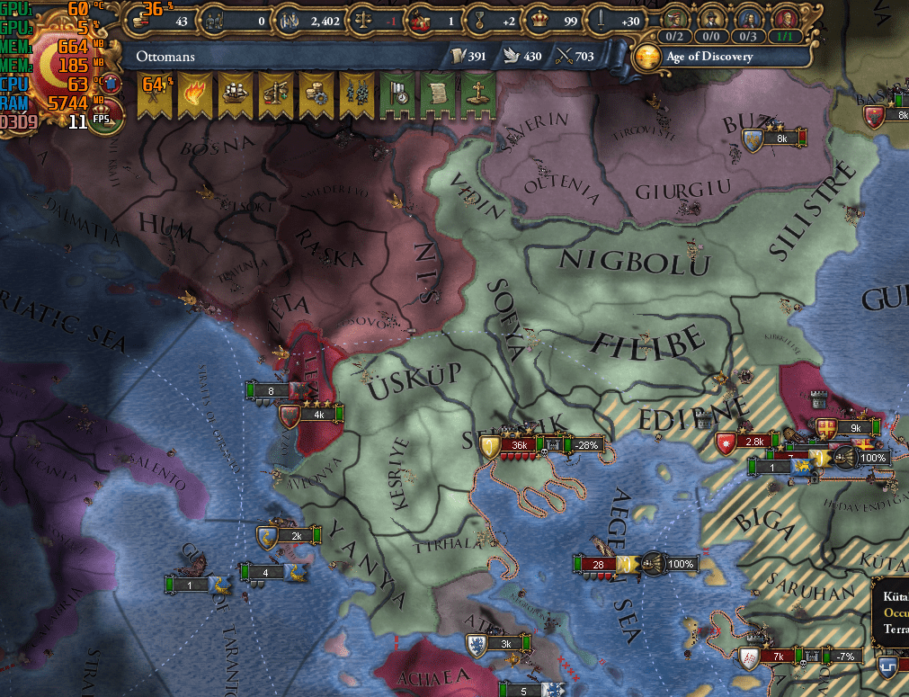

Buda Eu4 fps değeri gül gibi laptop bunların oyunları ağlatması lazımken oyunlar laptobu ağlatıyor resmen.

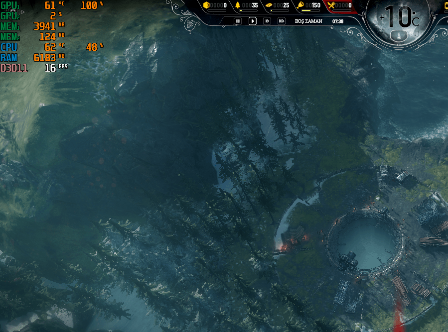

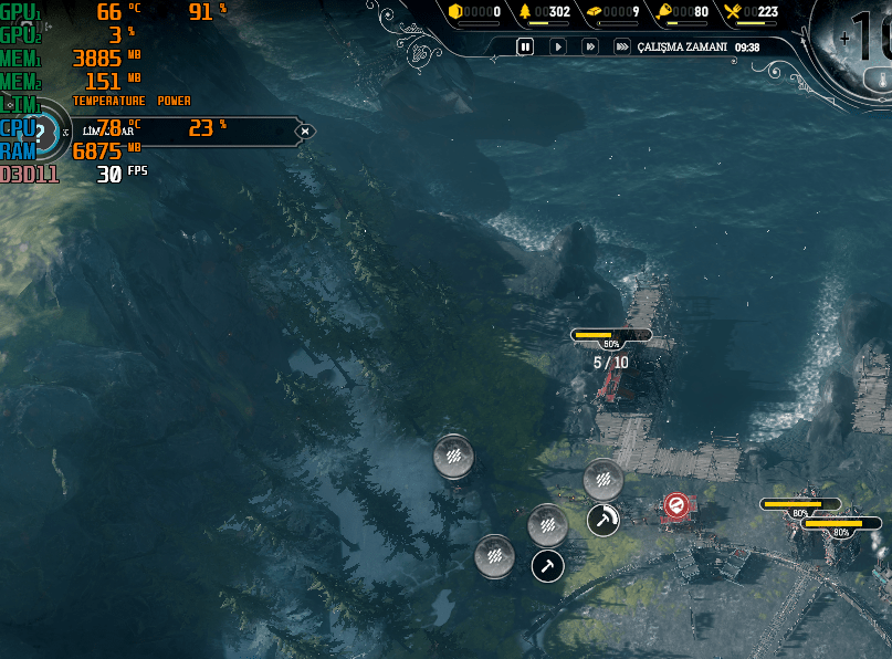

Buda Frostpunk.
Buda Frostpunk.
Eki Görüntüle 524905
Pildeyken ve şarjdayken aldığın fpsleri karşılaştırıp atabilir misin? Bir de, pili çıkarıp sadece fişteyken denemeni rica edicem. Bu 3 değerde en düşük ve en yüksek değeri hangisinde alıyorsun bakalım. Şarj ederken akım pil üzerinden PC'ye geçtiği için pil ile ilgili bir durum da söz konusu olabilir. Ama dediğim gibi VRM üzerindeki pedleri de kontrol etmen önemli.

Bir de pili çıkarıp sadece prizdeyken dene, eğer ki pil yeterli akımı üzerinden iletemiyorsa sorun pildedir yani pil çıkarılmış şekilde tam performans çalışır. Eğer ki bu şekilde de düşük fps veriyorsa sorun şarj aleti veya laptop içindeki şarj soketinde olabilir. Çünkü aracı iletken pil aradan çıkmasına rağmen yeterli akım gelemiyor demektir. Ama yinede VRM'in fazla ısınmasından şüphe ediyorum. Bu yüzden,
Free Download HWiNFO Sofware | Installer & Portable for Windows, DOS Bu programı yükleyebilir misin?
Yükledikten sonra sensors kısmından şu değeri görmem gerek:
Anakartta VRM sıcaklık ölçer yoksa bu değerler boş gözükebilir.
Bu değerlere bakarken CPU-Z ile stress test de yapabilirsin. Böylece CPU'ya yük binerken görmüş oluruz. DOWNLOADING CPU-Z_1.91-EN.EXE | CPUID
VRM'ler yapısı gereği çok fazla ısıda çalışabilir. 100 dereceler gösterebilir özellikle laptoplarda. VRM'in görevi CPU'ya voltaj gönderimini yapmaktır. Bu yüzden çok önemlidir. Ama aşırı derecede ısınan VRM CPU'ya thermal throttling yapabilir. CPU sıcaklığı 45-50 derece iken, VRM 150 küsür derecede barbekü oluyor olabilir. Dediğim gibi VRM pedlerini değiştirmek izleyebileceğin bir çözüm yolu. Çünkü bu fotoğrafta 1585687374020.png CPU sıcaklığı 43 derece göstermesine rağmen thermal throttling uyarısı veriyor. Thermal throttling genelde VRM için dahi aşırı ısınma olursa uyarı verir.
