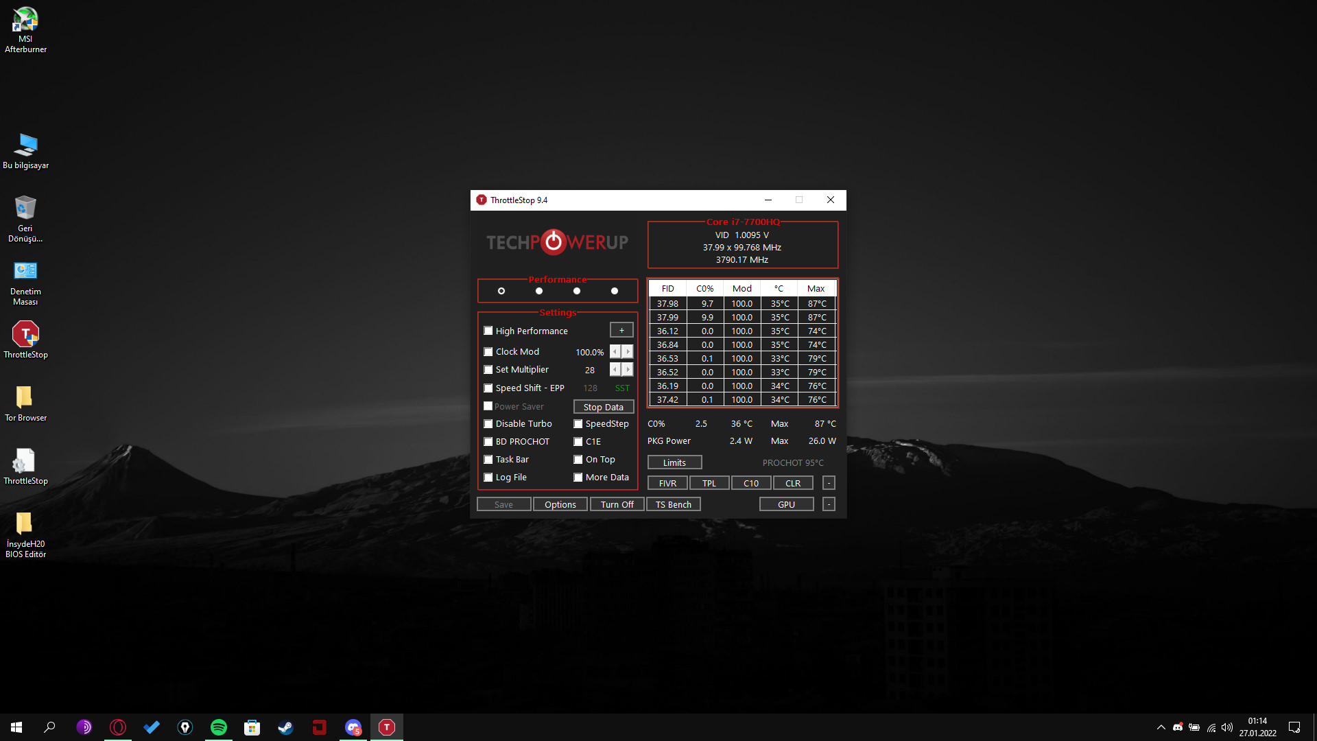

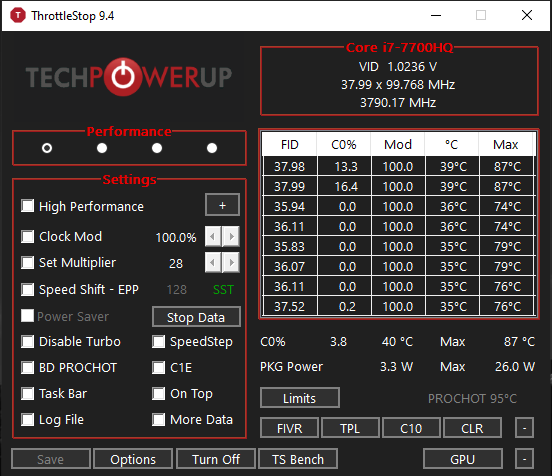

işlemcide neler yaptım?​
Eki Görüntüle 1283909
Buyurun. Gördüğünüz gibi 3.8 GHz işlemcimiz resmen tam frekans veriyor. (çarpanına bakabilirsiniz)
ThrottleStop ve quick CPU'dan yararlanıyorum. Ama quick CPU'yu sandığınız amaçlarla kullanmıyorum. Windows Power plan değişiklikleri için kullandım.
Core Parking'i 0 yaptım. Core Parking'in ayarlamalarını da oradan yaptım. Ancak çok komplex şeyler olduğu için onlardan bahsetmeyi uygun görmedim. Bu biraz da sizin nasıl yapmak istediğinize bağlı. Kendiniz Power plan'inizi kişiselleştirebilirsiniz. İşlemci kısmı dışında ek bir ayarlama yapmadım Power plan ayarlarında.
ThrottleStop ayarlarım:
Eki Görüntüle 1283917
Bd prochot, C1e, SpeedStep kutularındaki tikleri kaldırdım. Bu hem alacağım frekansı iyileştirmek; hem de voltajımdan daha iyi faydalanmak için yaptığım bir işlem oldu. Bd prochot ise sistemimde Throttle'a sebep olmuyordu ama yine de kapattım.

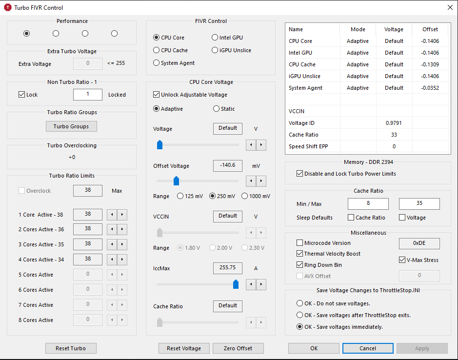

Fıvr sekmesinde ise:
Eki Görüntüle 1283919
Non Turbo Ratio'yu 1 ayarlayıp lock'ladım. Bu ayar Turbo'dan alınan verimi arttırıyor. Bende de epey yararlı oldu bench testlerinde. Bazı sistemlerde utilization Throttle'a sebep olduğunu gördüm ama. Nadir bir durumdur. Utilization throttle yaşarsanız bu ayarlamalardan sonra sebebi bu olabilir.
Trl'leri ise 38 olarak maksimuma çektim. Pek bir yararı yok aslında çünkü sonuçta 38 çarpanında tüm çekirdeklerde çalışamıyor. Dolayısıyla sadece çekirdekleri limitten kurtarmaya yaradı. Başka bir getirisi olmadı.
CPU Cache/CPU Core/İntel GPU/iGPU Unslice/System agent birimlerinde sırasıyla -130/-140/-140/-140/-35 offset voltage değerlerini uyguladım ama sizin uygulayabileceğiniz cihazda değişecektir. Ben böyle yaptım diye sakın aynı ayarlamayın. Bana danışırsanız daha iyi olur.
Tüm birimlerin IccMax değerini maksimuma çıkarttım. Olası bir akımsal limit olursa diye bu ayarı yaptım. Çünkü olası limit devreye girerse sistemi yavaşlatırdı.
Disable and lock Turbo Power limits kutusunu tikledim çünkü sistemimde dptf gibi 2. güç limitlerini düzenleyen bir çerçeve vardı. Bundan kurtulmalıydım. Power throttle yaşamak istemedim.
Diğer ayarlar stok ayarlar.

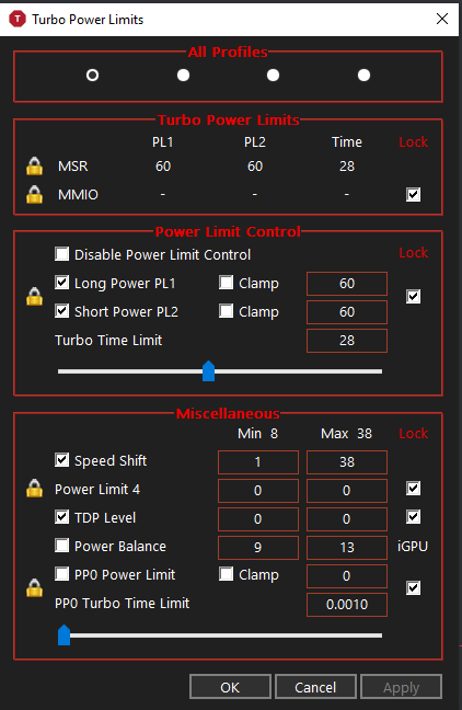

Tpl sekmesinde ise:
Eki Görüntüle 1283930
İşlemcimin TDP'si 45W ancak ben Power Limit'lerde TDP'nin üstüne çıktım. 60W limit koydum ve throttle olmasın diye clamp tikini de kaldırdım.
1.güç limitlerini kilitledim çünkü sistemimde bir şeyden şüphelendiğim için değiştirmesini engellemek için kilitledim.
Speed Shift kutusunu tikledim çünkü bu yabancı forumlarda falan da öneriliyor. Öyle tikledim ve aslında biraz yararını gördüğümü de düşünüyorum. İşlemci agresifliği ile çarpan ilişkisi kuran bir özelliktir.
Power limit 4'ten kurtulmak için sağdaki kutuya 0 değerini girdim. Çünkü işlemci içindeki en geniş limitin bana sorun çıkartmasını istemedim. Bu arada onu da lock'ladım her ihtimale karşı. TDP Level'ı da canımın isteğiyle devreye sokup lock'ladım doğrusu. Bir getirisi yok.
Diğerleri zaten stok ayarlar ama eğer ki sizde böyle değilse benimki gibi ayarlayın.
Options sekmesinde Power saver C0%'yi 0 ayarladım.

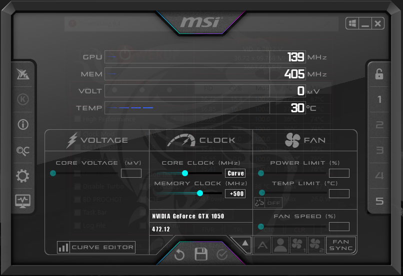

NVIDIA GPU üzerinde nasıl ayarlamalar yaptım?​
Eki Görüntüle 1283936
Öncelikle belirteyim. Eski Driver'lar kullanıyorum. Yenileri sistemimi resmen sapıttı doğrusu. Bende eskilerden kullanıyorum. Aniden 0'a düşen GPU kullanımı sorununuz varsa sebebi yeni GPU sürücüleri olabilir.
Memory'a 500 MHz overclock yaptım ama aslında 600 MHz'de kullanıyorum. Görselde 500'lük profil etkin.

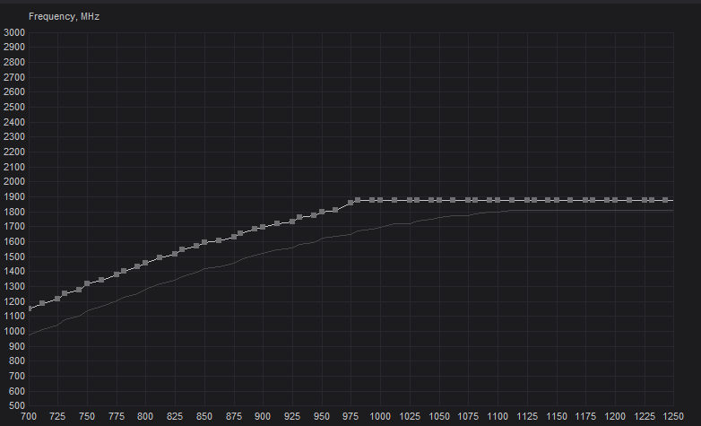

Core üzerinde ise curve ile ayarlamalar yaptım:
Eki Görüntüle 1283937
Bu şekilde ayarladım çünkü kartımda voltage throttle vardı ve arada Drop'lara sebep oluyordu. Hatta nadiren de olsa frekans düşüşüne sebep oluyordu. Ben de curve ile +175 OC yaptım. Sonrasında ise;

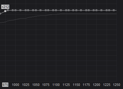

Eki Görüntüle 1283943
975Mv'lik kısımda sadece +212'lik artışa gittim. 1860 MHz oldu. Sonrasındaki tüm noktalarda ise 1873 MHz'ye sabitli. Bunu voltage Throttle'dan hem rahat kurtulabilmek için; hem de kartın stabil çalışmasını ve istediği voltajı rahat almasını sağlamak için yaptım. Drop sorunlarıma da çözüm oldu. Epey drop'suz çalışıyor sistemim. Artık GPU throttle ile çalışmıyor hem de stok halinden daha iyi çalışıyor. İstersem biraz daha zorlayıp üstüne çıkabilirim ama kart arada çökme yapıyordu. Ben de caydım. Artık güvenli olarak böyle kullanıyorum.

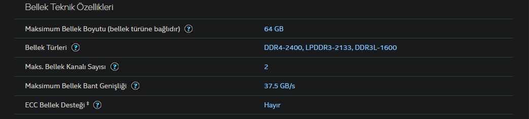

RAM'lerim işlemcinin desteklediği maksimum MHz'de çalışıyor. Aslında üstüne çıkılabilir ama bu kısmı kurcalamayacağım:
Eki Görüntüle 1283946
DDR4 ve 2400 MHz. Dual channel olarak çalışıyor. Bu da epey sistemimde verim sağlıyor. Sistemden tam olarak yararlanmamı sağlıyor.
