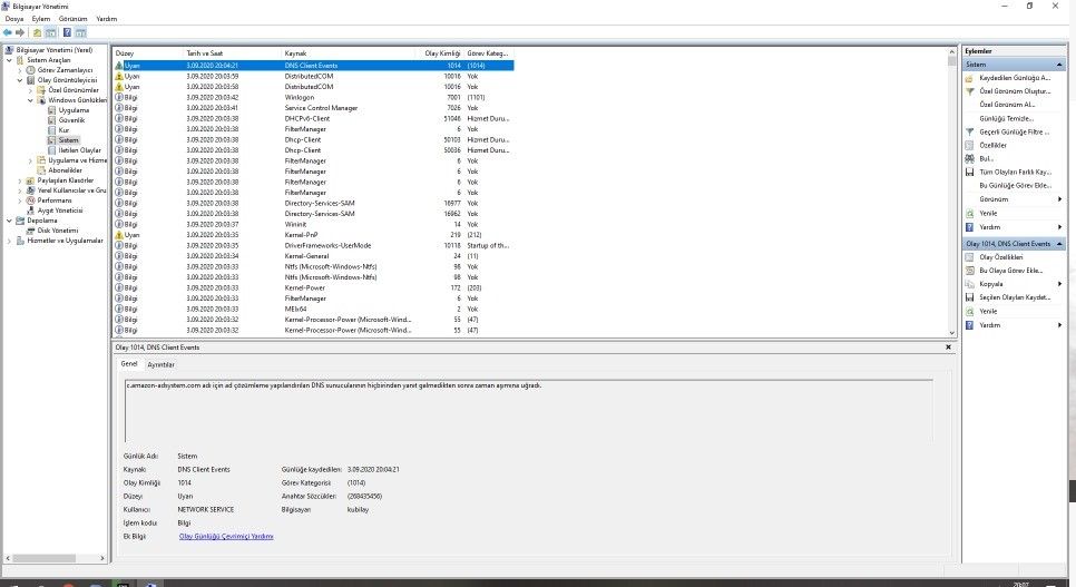

Daha öncesinde farklı bir konu başlığı altında sorunumu dile getirmiştim fakat sizlerden geri dönüş olmaması ve durumlarda gelişme olmasından başlığı yenilemek adına farklı bir konu açıyorum. Öncelikle sistem özelliklerim budur. Sistemim de oyun oynarken herhangi bir sorun bulunmamaktadır. Ancak bilgisayarda dizi, video ya da müzik dinlerken bilgisayar kendiliğinden kapanıyor. Herhangi bir mavi ekran hatası veya uyarı vermiyordu. Başlarda acaba PSU kaynaklı olabileceğini düşünüyordum. ( Hala düşünüyorum.) Ancak dün bir arkadaşın önerisi üzerine bunlar elime geçti. Ben de IP adresimi manual olarak girip com Port'u devre dışı bıraktım. Sizlerden gelen bilgiler ışığında umarım bu sorunu çözebilirim.

Daha öncesinde farklı bir konu başlığı altında sorunumu dile getirmiştim fakat sizlerden geri dönüş olmaması ve durumlarda gelişme olmasından başlığı yenilemek adına farklı bir konu açıyorum. Öncelikle sistem özelliklerim budur. Sistemim de oyun oynarken herhangi bir sorun bulunmamaktadır. Ancak bilgisayarda dizi, video ya da müzik dinlerken bilgisayar kendiliğinden kapanıyor. Herhangi bir mavi ekran hatası veya uyarı vermiyordu. Başlarda acaba PSU kaynaklı olabileceğini düşünüyordum. ( Hala düşünüyorum.) ancak dün bir arkadaşın önerisi üzerine bunlar elime geçti. Ben de IP adresimi manual olarak girip com Port'u devre dışı bıraktım. Sizlerden gelen bilgiler ışığında umarım bu sorunu çözebilirim.
Şimdiden yardımlarınız için teşekkürler.
Eki Görüntüle 657433
Eki Görüntüle 657434

Evet ben de ilk PSU kaynaklı olduğunu düşündüm ancak oyunlarda kapanmaması çok tuhaf. Yüksek performans sırasında kapanmayıp, en ufak olduğunda kapanıyor. Acaba bahsettiğim görsellerle alakalı bir durum olabilir mi bilmiyorum :(
