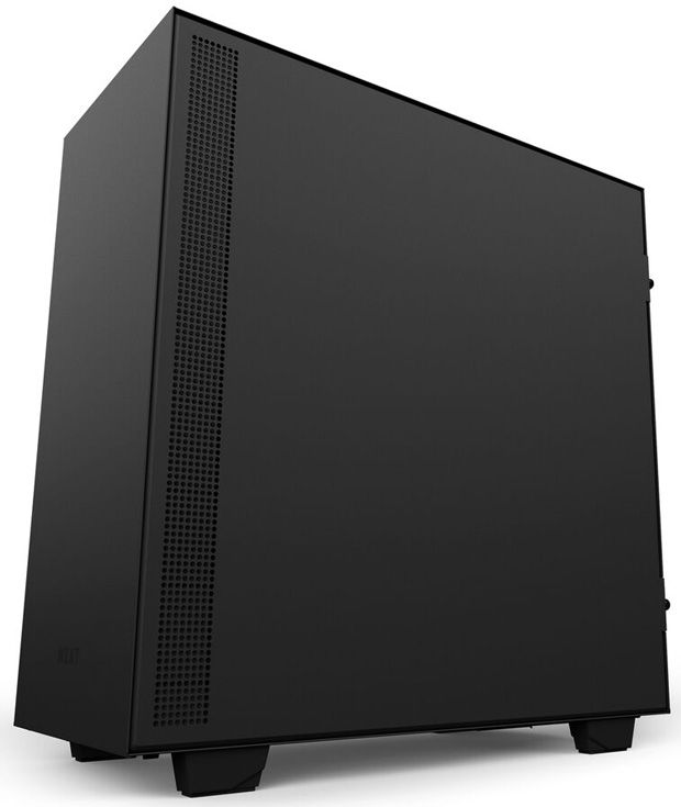

Kasaya gelecek olursak sıvı soğutma desteği özel olarak sağlanmamış. Sıvı soğutma takmak isterseniz kasanın ön tarafına takacaksınız ve kasanın ön kısmında hava alacak herhangi bir delik göremiyorum.

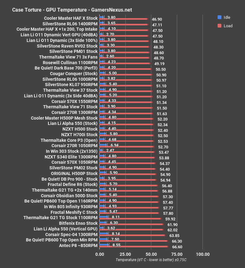

Bu resimde gözüken performans kasalarından birini önerirdim. Kasa seçimi CPU ve GPU sıcaklıklarında çok fark ediyor.

Öncelikle kasada önden elbette hava girişi sağlayacak ızgara mevcut. Aşağıda fotoğrafta ekledim. İnternette kasanın hep sol tarafı görüldüğü için sizi yanıltmış olabilir.

Attığınız test GamersNexus'a ait. Açıkçası kasa almadan önce oraya da bakmıştım. Güzel bir veritabanı oluşturmuşlar. Lakin attığınız verideki test sistemi hava soğutma kullanıyor. Kasa zaten sıvı soğutma alınacak hesabıyla alınmıştı. Daha sonradan hava soğutmaya geçer gibi olduk ama yine sıvı soğutmada karar kıldık. Bu yüzden attığınız testin çok da önemi yok bana kalırsa.
Bilmeyenler için, NZXT H500, o testte Idle'da 12.4, Load'da 61.0 alıyor. Pek iyi bir skor sayılmaz.
Bizim için önemli olan içeride GPU'nun aslında kaç derece olduğu. Çünkü CPU'da sıvı soğutma kullanıyoruz. Kasa içi havalandırma CPU için pek de önemli sayılmaz. Zira hava radyatörden dışardan içeriye doğru geçecek.

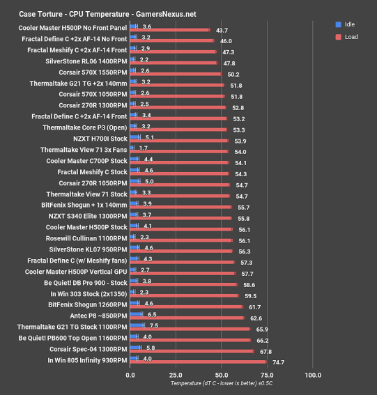

Bu testte de görüldüğü gibi H500 gayet iyi iş çıkarıyor. Keza Blender ve 3DMark testinde de. Arada gerçekten ciddi farklar yok. Özellikle H500 gibi tablodaki diğer kasalara nazaran nispeten ucuz kasa alıyorsanız, çok da önemi olmayan şeyler bunlar. Tek tabloda gözüme çarpan Corsair 270R oldu, o da H500 yanında çok çirkin bir kasa.

Açıkçası size kısmen katılıyorum. Kasanın yan deliklerinin olduğunu bilmiyordum. Lakin kasa sıvı soğutmaya uygun olarak üretilmemiş. Sıvı soğutmayı ön panele konumlandırdıktan sonra radyatör ısınacak ve kasa içine ısınmış hava girecek. Bu sıcak havanın GPU ve diğer bileşenleri olumsuz etkileyeceği kanaatindeyim.
