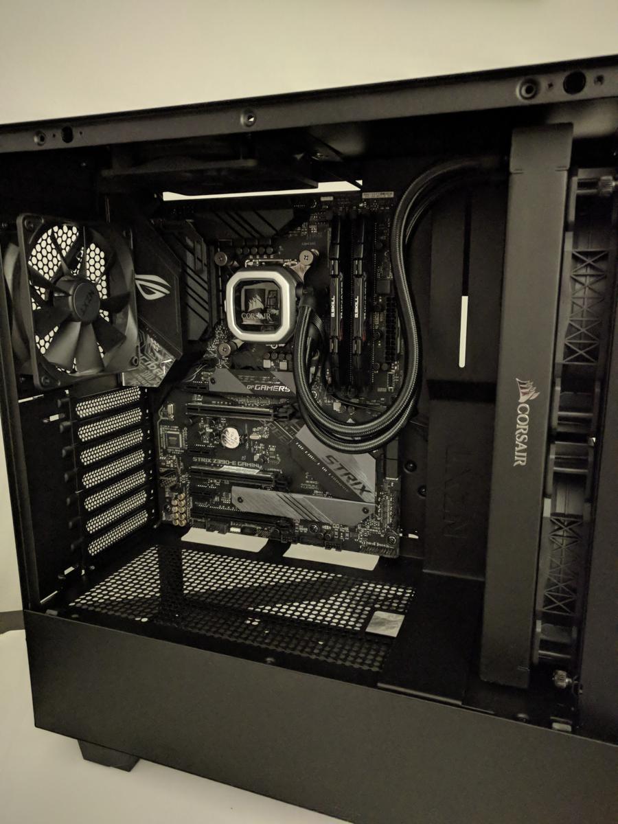

Açıkçası size kısmen katılıyorum. Kasanın yan deliklerinin olduğunu bilmiyordum. Lakin kasa sıvı soğutmaya uygun olarak üretilmemiş. Sıvı soğutmayı ön panele konumlandırdıktan sonra radyatör ısınacak ve kasa içine ısınmış hava girecek. Bu sıcak havanın GPU ve diğer bileşenleri olumsuz etkileyeceği kanaatindeyim.
O fiyat bandında Xigmatek ASTRO kasa var. Performans olarak Corsair 460x'den daha iyi olduğunu gözlemledim. Görüntü olarak da hiç fena değil.
Kasa öneriniz için teşekkürler. Artık aldık diyelim :) Başkaları da değerlendirebilir Xigmatek kasayı elbet. Kasa sıvı soğutmaya uygun üretilmemiş yanlış bir ifade bu arada, size anlatmıştım lakin sanırım bir yanlış anlaşılma oldu. Intake şekilde de sıvı soğutma montajı yapılabilir. Önde 280 mm soğutucunun gireceği bir çerçeve mevcut. Oraya kolaylıkla takılabiliyor. Örnek bir montaj resmi. Kasa ve soğutucu birebir aynı.
371666
Sıvı soğutucuların illa ki yukarıya bakacak şekilde takılmasına gerek yok. Kasaya ısınan hava girmeyecek aslında çünkü normal koşullarda kasada zaten içeri üfleyen fan bile olmayacaktı. Ki bu tür kasalarda, Intake dediğimiz içeriye üfleyen fanların neredeyse hiçbir faydası olmuyor soğutmaya. Yani radyatör orada kendi yağında kavrulacak bir nevi. Ayrıca radyatördeki su, işlemcinin sıcaklığı kadar ısınmıyor bu tür sistemlerde. Genelde maksimum 40-45 derece arasında geziyor. O da içeriye üflenen havayı birden ısıtması imkansız. Ekran kartının çıkardığı sıcak havayı da 2 adet egzoz fanın rahatlıkla dışarıya atacağına eminim.
Eki Görüntüle 371666
