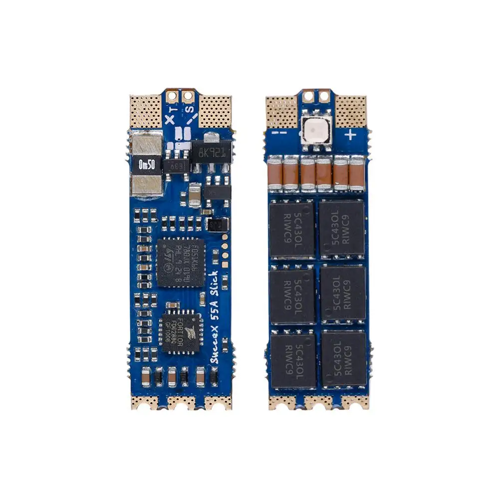

Ancak TwinG ile bir build yaparsam, şu ESC'leri kullanabilirim, 4 in 1 yerine:

ESC alacaksaniz iflight

Motor olarak XING-E 2207, FPV kamera olarak Foxeer Nano Predator, FPV anteni olarak da Foxeer Lolipop 3 tercih ettim. Gövdeyi özellikle seçmiştim, arkasında SMA pigtail için boşluklar var. Gerçi TPU da yazdırılabiliyor.
