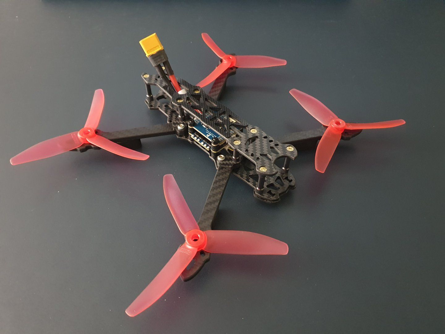

Drone'a takıldığında ise böyle:
Batarya konnektörü yanda değil arkada kalıyor. Bu nedenle bazı gövdelere takarken, kolların birleştiği yer sıkıntı çıkartabilir. Buna dikkat etmekte fayda var.

Proplar geldi ancak motorlar bir türlü gelemedi. 5x4 GepRC'nin 10 çift kitini aldım prop için. Aslında kırmızı ama pembe gibi görünüyor, transparan şeffaf almadığım için pişmanlık var biraz. :D

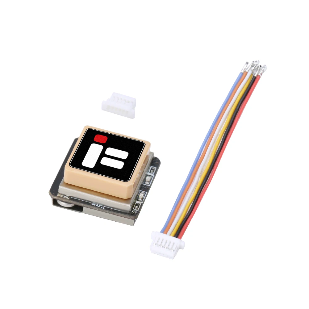

@flayzeraynx merhaba. Drone için GPS ve LED de almayı düşünüyorum. FC iFlight olduğu için, iFlight'ın direkt FC'deki portlara takılan LED'leri var, onları almayı düşündüm.
GPS olarak da yine iFlight'ın M8030 modelini düşündüm. Özellikle GPS hakkında bir yorumunuz var mı?
GPS'i deneysel olarak alacağım, çok uzak mesafelere uçacağımı sanmam.
GPS:

@flayzeraynx
Aktif olduğunuzu görünce tekrar etiketleyeyim dedim. @flayzeraynx.

Aaa valla gormemisim ben bunu, kacirmisim kusura bakmayin..
GPS olarak BN-220 su anda alabileceginiz en guzel, hafif, ve sorun cikarmayan GPS'lerden biri. Ben bn-180, 220, ve 880 kullaniyorum.. 180, uygulara baglanirken cold start sirasinda cok bekletiyor.. 880 aralarinda en iyisi ancak cok buyuk, ve barometre/magnetometre oldugu surece kullanimda size buyuk fayda sagliyor... 220 aralarinda en ideal boyuta sahip ve fiyat/performans orani en iyisi.. O yuzden BN-220 tavsiye ederim. Herhangi bir bos uart port'a baglayip, GPS'i acmak yeterli (daha bugun 2 quad'a GPS taktim, tesadufe bak :D )
