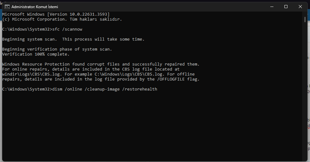

Dostum selam, sfc /scannow yaptığımda şöyle bir sonuç aldım

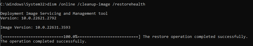

Sonrasında da
C:\Windows\System32>dism /online /cleanup-image /restorehealth
Yaptım ve bu şekilde sonuç aldım
Eki Görüntüle 2211334
Sonrasında da
Eki Görüntüle 2211353

Bazı işletim sistemi dosyaları bozukmuş, onarılmış. Hâlâ sorun yaşıyor musun?

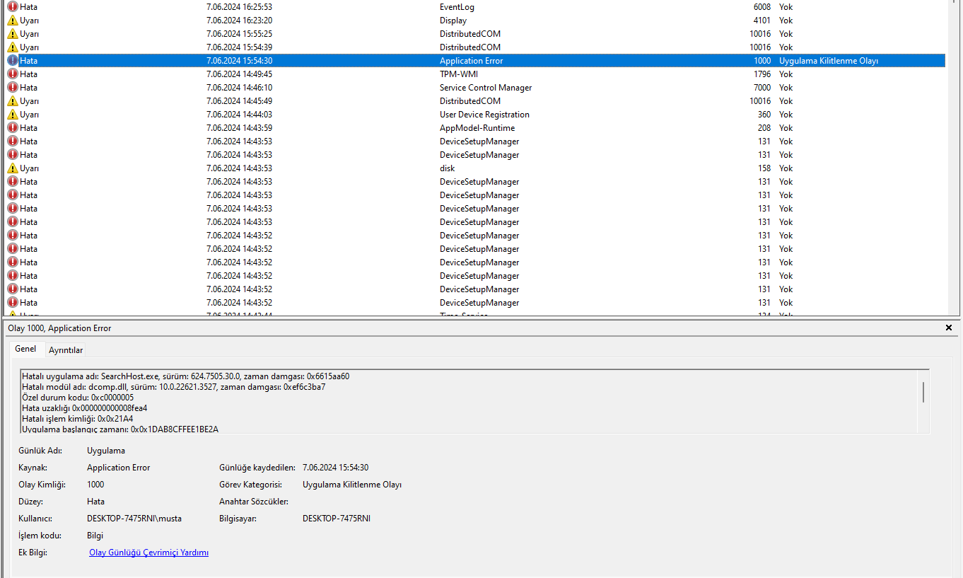

@the Prodigy Dostum selam umarım rahatsız etmiyorumdur. Bir güncelleme yapmak istiyorum. Sorunu hala tam olarak tespit edemedim ve az önce GTA 5 oynarken oyun bir kez dondu düzeldi 3dk geçti oyun tekrar dondu ve windows hiçbir şeye cevap vermeyecek şekilde siyah ekranda dondu kaldı. Bekledim düzelmedi düğmesinden kapatıp açtım. Systemlog dosyasına baktım ve TPM-WMI hatası aldıktan 1 dakika sonra oyun çökmesi yaşandığı gözüküyor. Açıkçası systemlog incelemesini çok bilmiyorum ama geçmişe her baktığımda Uygulama Çökme Olayı yaşanmadan önce şu hataları almışım;
-DeviceSetupManager
-Service Control Manager
-TPM-WMI
-Kernel-EventTracing
-DistrubutedCOM
Yardımcı olabilme şansın var mıdır ?
