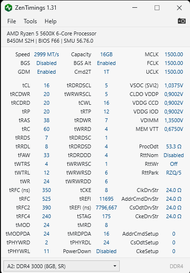

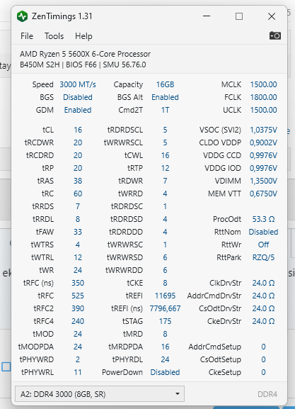

Tamamdır 50'yi kabul etti save and exit yapıp Zentiming uygulamasından değerleri yine paylaşıyorum

FCLK ayarını yaptın mı? Hâlâ 1800 MHz gösteriyor 1500 MHz olması lazım. Diğer voltaj olmuş.

Evet BIOS üzerinden "50" değerini girmiştim aaaa bir saniye önceden bir kaç ayar daha demiştin ben sadece ilk dediğini yaptım orada bir kaç şey daha vardı. Affedersin unuttum onları :/. Onları yapıp tekrar döneceğim

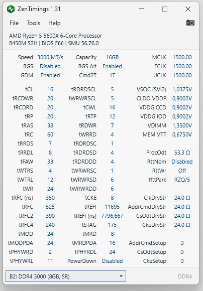

Dostum dediğin gibi ayarları 1500'e çektim şimdi Prime95'e sokuyorum 20:30 gibi tekrardan döneceğim buraya. Bunda da sorun çıkmazsa yeni SSD alıp format mı atayım ?
Sadece merak ettiğim için bir şey soracağım FCLK ve MCLK değerlerinin farklı olması Ram'ın DDR4 3000 MHz (XMP ile) işlemcinin ise DDR4 3200MHz destekli olması olabilir mi ?

Dostum Prime95 ile bir sorun tespit edilmedi. Senin dediğin gibi ZenTimings programından da fotoğrafları paylaştım istediğin gibi FCLK ve MCLK değerleri 1500'de sabitleyip başlattım ve sorun çıkmadı. Peki şimdi ne yapacağız ? Direkt SSD sorunu mu ? Ve bios üzerinde aynı ayarı eski haline geri getireyim mi ?

Sadece merak ettiğim için bir şey soracağım FCLK ve MCLK değerlerinin farklı olması Ram'ın DDR4 3000 MHz (XMP ile) işlemcinin ise DDR4 3200MHz destekli olması olabilir mi?
Hayır anakartın düzgün training yapamamış olmasıyla alakalı. Kronik bir sorun veya başlıca bir problem değil fakat fast boot gibi seçenekler açık olduğunda olabiliyor bazen. İşlemcin ile 3200 MHz üstü RAM de kullanabilirsin, tak-çalıştır için ideal en yüksek frekans 3733 MHz işlemcin için.
Dostum Prime95 ile bir sorun tespit edilmedi. Senin dediğin gibi ZenTimings programından da fotoğrafları paylaştım istediğin gibi FCLK ve MCLK değerleri 1500'de sabitleyip başlattım ve sorun çıkmadı. Peki şimdi ne yapacağız? Direkt SSD sorunu mu? Ve bios üzerinde aynı ayarı eski haline geri getireyim mi?
Çok yüksek ihtimalle SSD sorunu fakat kesin değil. Dolayısıyla yeni bir disk alıp problem devam ederse aldığınla kalmış olma diye elindeki diğer SSD ile denemeni öneririm. Şu ayarları cmd'de çalıştırmanı öneririm: "sfc /scannow" ve "dism /online /cleanup-image /restorehealth".
Ayarları geri alma. FCLK, MCLK ile senkronize olmadığında performansın içinden geçiyor. Sistem konu başındaki problemler dışında sıkıntısız çalışıyorsa böyle bırakabilirsin. Bu ayarları yaptıktan sonra problemlerin devam ettiğini gözlemledin mi?
