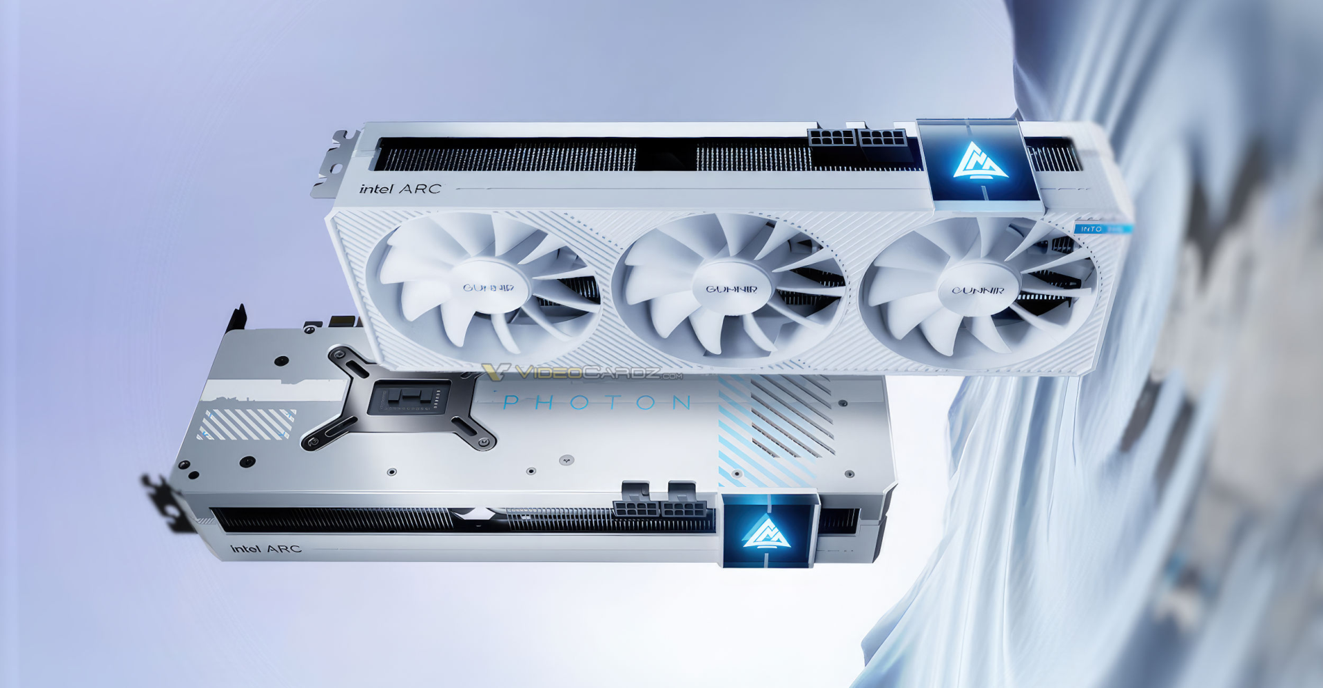

Ayrıyeren A750 gunnir ve ASRock modelleri bulunmakta.
A770'in Gunnir Photon White modeli çok güzel.
