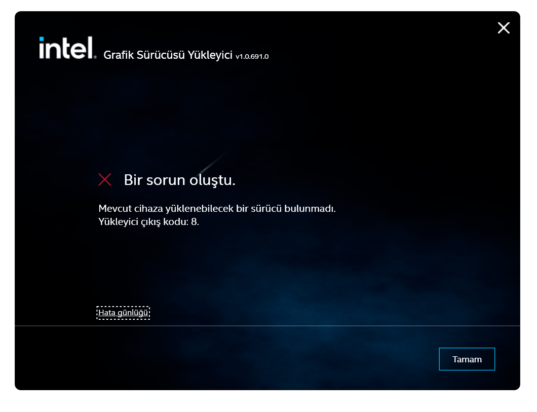

  • i3 550 işlemcime grafik driver'ı kuramıyorum.
  • Bu sorundan ötürü sürekli ekranda donup kalmalar yaşıyorum. Hiç mavi ekran hatası almadım.
  • Bir keresinde onboard görüntü alırken ekran bozulup dondu kaldı.

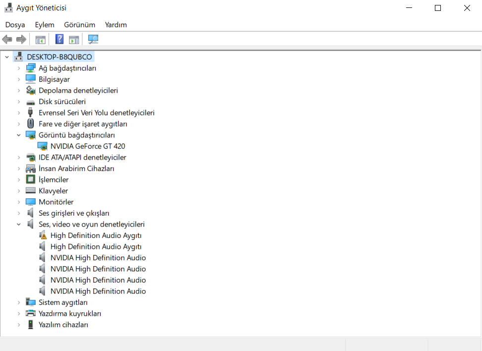

  • Ayrıca aygıt yöneticisi / görüntü bağdaştırıcıları bölümünde işlemci driver gözükmüyor.
Hata günlüğü şu şekilde:
Kod:

2023/08/03 17:08:59.703|ERROR|Could not find driver file. ||

Grafik kartı NVIDIA çünkü.
Grafik kartına sağ tıklayıp özelliklere gelin. Ardından Ayrıntılar kısmından Donanım kimliklerine gelip en baştakini buraya yapıştırın.
Gt 420 takılı görünüyor sistemde, hd graphics driveri yüklemenize gerek yok harici kart takılıyken intel devre dışı kalır.
