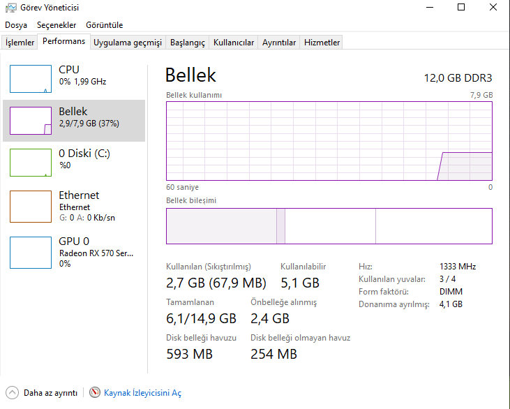

Teşekkürler, size bir sorum daha var Görev Yöneticisi'nden baktığım zaman 12 GB RAM'im olmasına rağmen 4GB RAM'i donanıma ayırmış gözüküyor harici ekran kartımda yok bunun bir çözümünü veya neden olabileceğini biliyormusunuz acaba?
RAM'ları yer değiştirerek dener misiniz.
RAM'lerin yerini değiştirdim değişen hiç bir şey olmadı maalesef şöyle resimle göstereyim size;
Sağ altta gözüktüğü gibi donanıma ayrılmış gözüküyor...
BIOS sürümün güncel mi?
BIOS'um eski bir BIOS güncelde olmayabilir fakat önceden böyle bir şey yoktu yeni olan bir şey son bir aydır işlemciye kule tipi soğutucu taktıktan sonra oldu nedenini anlayamadım size de göstermek açısından resmi ekliyorum;

Aynen BIOS güncel olması lazım anakart marka model olarak Google yazın güncel BIOS ulaşıp güncelleyin.
Bir de BIOS ayarlarında UEFI ya da CSM yazan bir yer var mı?
