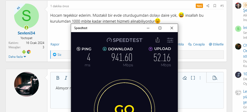

Hocam teşekkür ederim. Müstakil bir evde oturdugumdan dolayı daire yok, 😅 insallah bu kurulumdan 1000 mbite kadar internet hizmeti alinabiliyordur😊
Cok tesekkur ederim.
Alınıyor merak etmeyin.
