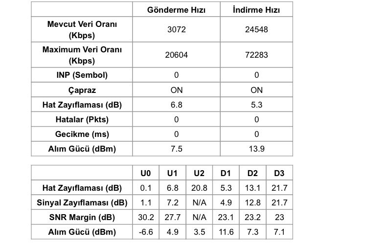

Ben 24 Mbps kullanıyorum Türk Telekom’dan. Şu an 75 TL ödüyorum 95 olmuş. Bu hıza bu fiyat fazla. Altyapım VDSL diye biliyorum acaba en fazla kaç alırım?

Eki Görüntüle 436541
Altyapın VDSL hattın en fazla 72Mbit destekliyor SNR değerin yeterince iyi. 55-70 Mbit arası bir hız alabilirsin. Turknet gibi bir yerden 75Mbit pakete geçebilirsin.

Hat değerlerim 72’yi gösteriyordu Netspeed ile görüştüm alabileceğim maksimum değerlerin bu olduğunu söylediler;
Eki Görüntüle 436801

Netspeed altyapı sorgulamada kaç görüyorsa o kadar tanımlıyor. Arayıp ısrar edersen 75Mbit bağlatırsın hattın 75 almasa bile 60 üstünü rahatlıkla alır. Millenicom'la da görüşebilirsin istersen 100 bile veriyorlar.
