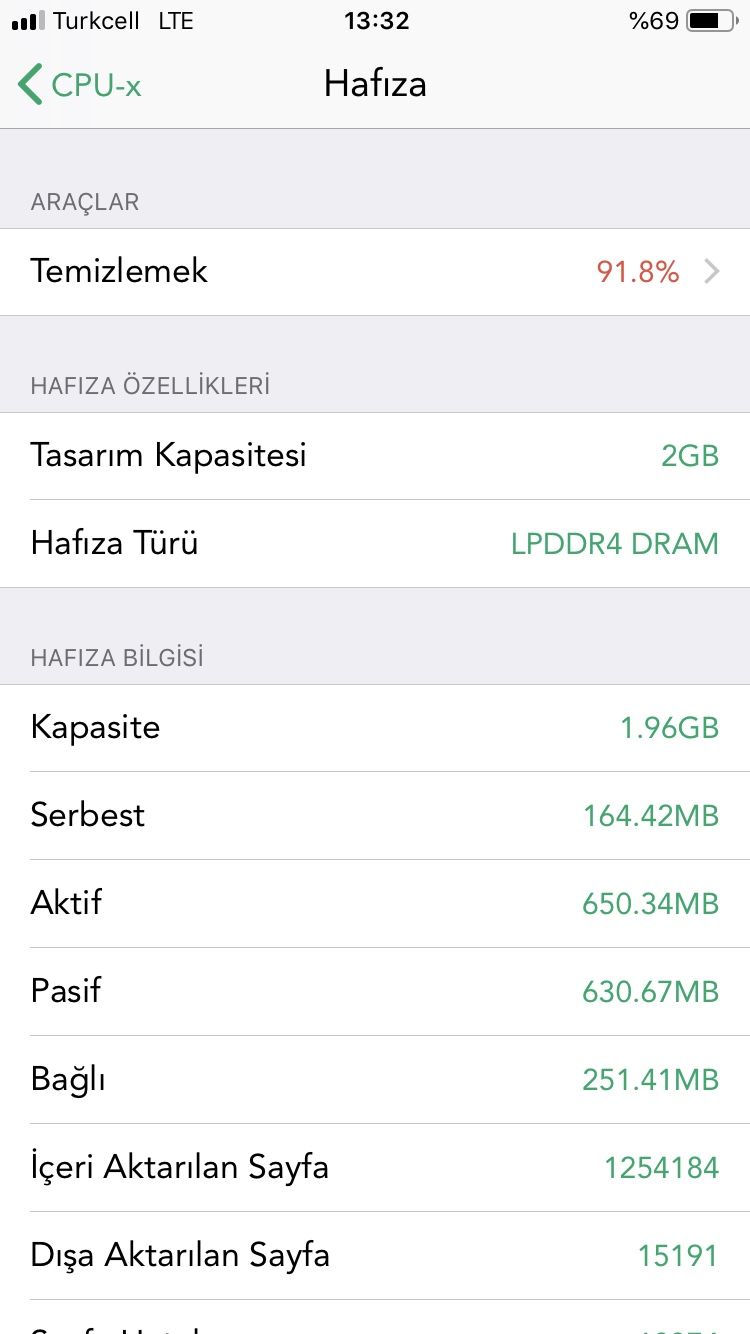

Bende 7 32 gb modeli kullaniyorum alali 5-6 ay oldu ilk zamanlar pubg oynadigimda yoktu kasmalar yeni gelen guncellemeler ile biraz kasma ve isinma bende de basladi.cok akici oynayamiyorum acikcasi bende.oyuna girmeden once ram temizligi falan yapip oyle girmeye calisiyorum bazen ise yariyor ama cogu zaman yaramiyor.tahminimce yeni gelen guncellemeler ile alakali.ios surumum guncel bu arada
Rami bosaltmadan hicbirsey yapmadigim halde aktif miktari cok bence.cihaz arkada neler ile ilgileniyor hic bilmiyorum.kapatmam gereken bir cok gereksiz seyleri de kapattim widgetler dahil
Bende 7 32 gb modeli kullaniyorum alali 5-6 ay oldu ilk zamanlar pubg oynadigimda yoktu kasmalar yeni gelen guncellemeler ile biraz kasma ve isinma bende de basladi.cok akici oynayamiyorum acikcasi bende.oyuna girmeden once ram temizligi falan yapip oyle girmeye calisiyorum bazen ise yariyor ama cogu zaman yaramiyor.tahminimce yeni gelen guncellemeler ile alakali.ios surumum guncel bu aradaEki Görüntüle 396064
Apple cihazları için ram boşaltma veya arkada açık olan uygulamaları kapatma gibi bir işlem yapmanıza gerek yok, zaten bunun bir anlamı da yok.
iOS kendi içerisinde ihtiyacı olan ram miktarını bir uygulamayı kullanırken otomatik olarak zaten sağlıyor. Apple'ın kendi resmi makalelerinde bile arka planda açık olan uygulamaları kapatmamanızı öneriyor. Keza her uygulamayı sıfırdan başlatmak ekstra pil tüketimine neden oluyor.
İlk mesajımda da belirttiğim üzere, ısınma konusu çok izafi. Genellikle pil ısınması nedeniyle ısınma şikayetleri oluşuyor. Bu durumda yapılması gereken en güzel şey pil sağlığınızı ve diğer aksamınızı rapor çektirerek kontrol ettirmek.
iOS güncellemeleri akabinde yaşanan kasma veya yavaşlama sorunları kullandığınız uygulama kaynaklı da olabilir. Yani yeni gelen iOS sürümü için optimize edilmemiş bir oyun oynuyorsanız güncelleme sonrası cihazım kasmaya başladı şikayetinde bulunmanız çok doğal. Burada önemli olan işlemciniz azami frekansta çalışıyor mu? önemli olan bu.
