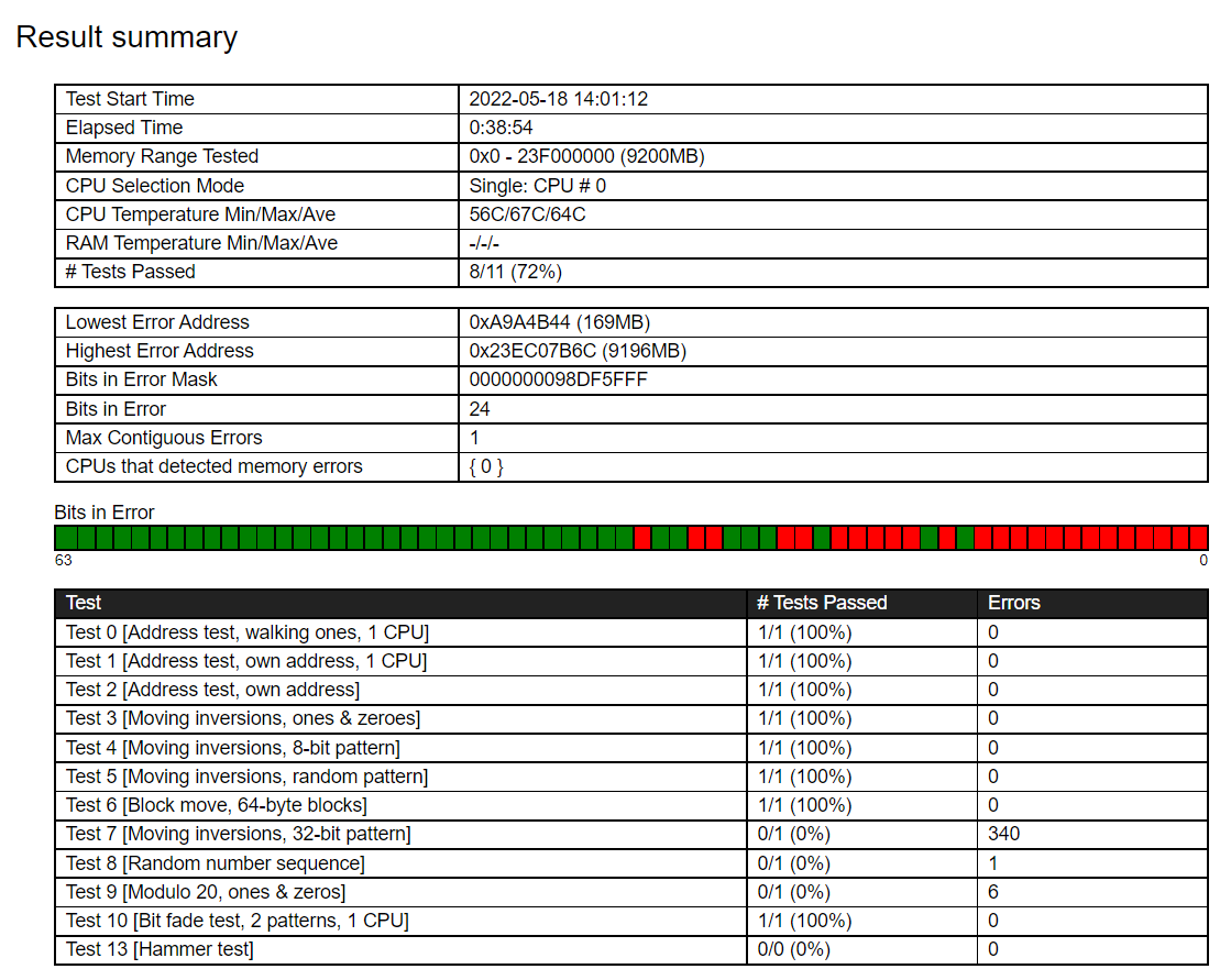

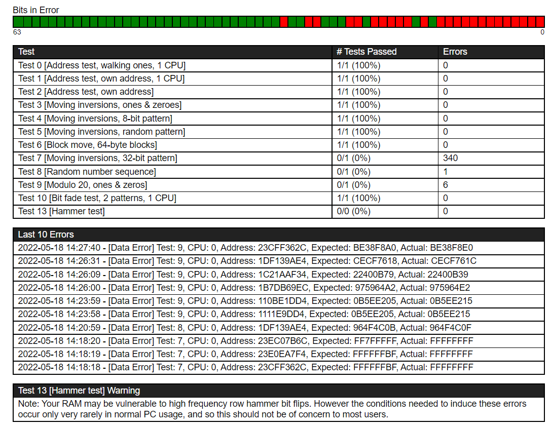

Memtest ile yaptım ama hiç iç açıcı durmuyor sanırım
Görünmez diye yakında da ss alıyorum
  • screencapture-file-E-EFI-BOOT-MemTest86-Report-20220518-144508-html-2022-05-19-09_26_04.png
    216 KB · Görüntüleme: 53
    156,2 KB · Görüntüleme: 45
    110,2 KB · Görüntüleme: 48

Eğer X.M.P kapalı şekilde yaptıysanız geçmiş olsun. RAM ile ilgili bir sorun var. Gördüğüm kadarıyla sisteminizde 3 adet RAM mevcut. Yanılmıyorsam iki tanesini kit olarak satın aldınız, üçüncü ise farklı model bir RAM. Farklı model olan RAM gördüğüm kadarıyla ilk RAM slotunda takılı. Onu sistemden ayırıp tekrar Memtest86 yapar mısınız? Uyumsuzluk sorunu olma ihtimali oldukça yüksek. Bu arada eğer mesajda yazdıklarım yanlış ise belirtin. Döküm dosyasında 3 adet RAM gözükürken Memtest86 sonucunda 2 adet RAM takılı olarak gözüküyor çünkü.
3 Adet Ram takılıydı ben tek ram uyumsuz galiba diyerek onu 1 haftadır takmıyorum oradan belki hala görüyor olabilir. X.M.P kapalı yani auto'da idi tek ram'i de test edip onuda ileteceğim size
O halde aynı model olan RAM'lerde bir sorun var. Kit olarak satın aldıysanız ve garantisi duruyorsa servise gönderin veya iade isteyin.
Üzerinden baya zaman geçti hocam sanırım vakitleri doldu o parçaların tek olandan ümidim var veya ben anakarttan da şüpheleniyorum çünkü işlemli anakart kanallar arızalı olabilir. O yüzden şöyle bir konuda açtım inceleyebilir misiniz ?
Dediğiniz gibi RAM slotlarında arıza olabilir. Yanlış hatırlamıyorsam 2 ve 4. slotlara takmıştınız RAM'leri. 1 ve 3. slotlar takarak deneyebilirsiniz.
