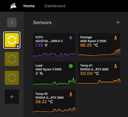

PC'de hiçbir şey yapmadığımda yaklaşık olarak 85 oluyor. Oyuna vs girdiğimde ise 95 derecelere kadar çıkıyor. Bu sorun termal macundan kaynaklandığını düşünerek macun sipariş ettim, başka bir şeyden dolayı olma ihtimali olabilir mi?

  1. Fanım düzgün çalışıyor.
  2. Hava akışı doğru yönde evet.
  3. Fan hızını hiç manuel olarak ayarlamadım şu zamana kadar doğru çalışıyordu sorunun bundan dolayı olduğunu düşünmüyorum.
  4. Birden fazla uygulama ile ölçtüm. BIOS'tan, Afterburner'dan, Corsair uygulamasından.
  5. Dediğiniz gibi bu sıcaklık sorunu termal macundan işleminden sonra da devam ederse sıvı soğutucu almayı düşüneceğim.
Şu an durum böyle bir süre oyun vs girmedim. Biraz düzeldi gibi ama yine de termal macun sipariş ettim. 75-87 aralarında değişiyor sıcaklık.
