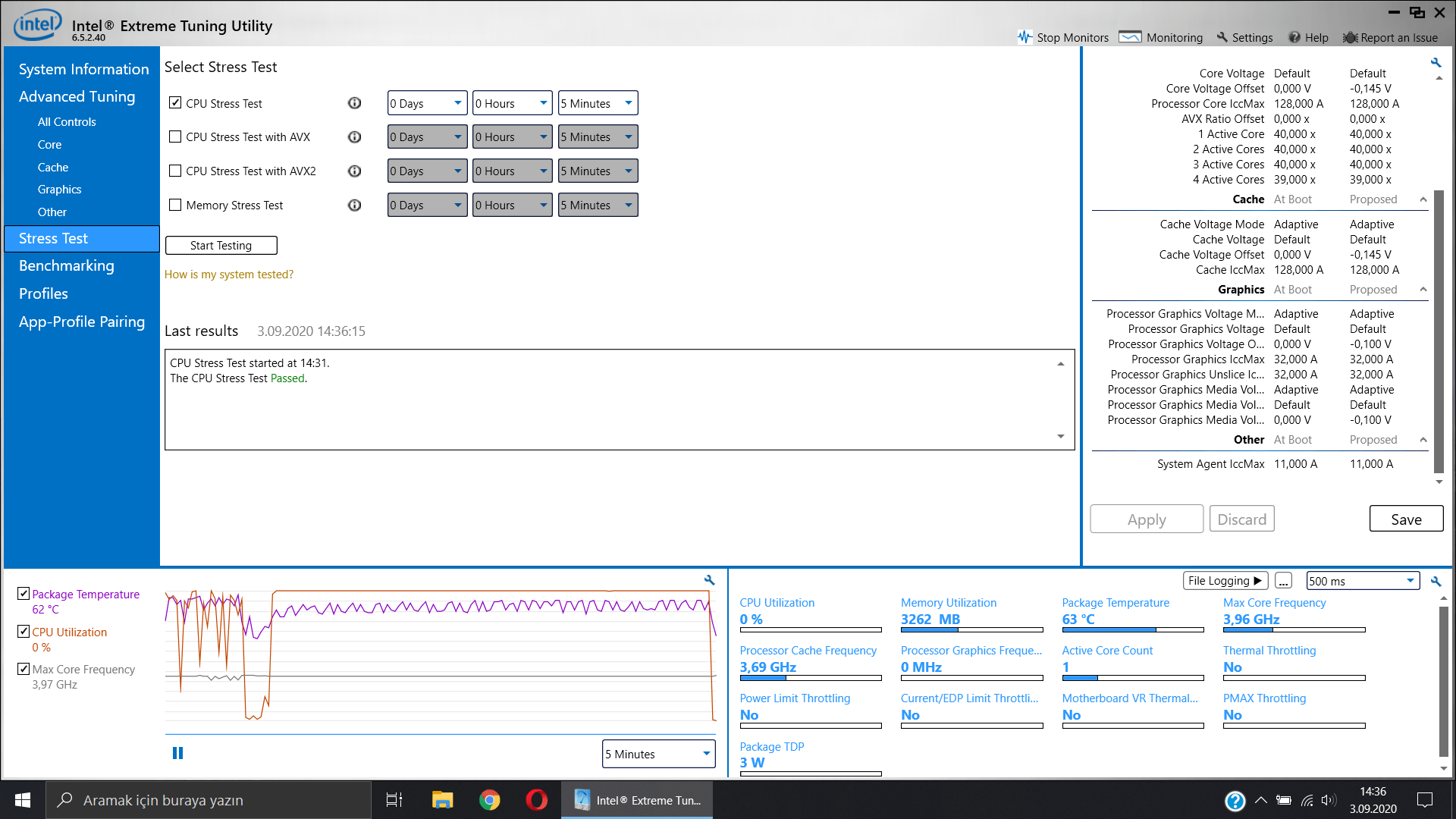

Biraz ayarlarla oynadım ve stabil hale geldi. Ne yaptığımı da tam anlamadım ama düzeldi gibi. Siz ne düşünüyorsunuz. Grafıkteki sıcaklık çizgisi anlık max 87 dereceye cıktı ortalama 82 85 cıvarıydı. Yapabileceğim güvenilir benchmark ve mı acaba.
Eki Görüntüle 656724
Biraz ayarlarla oynadım ve stabil hale geldi. Ne yaptığımı da tam anlamadım ama düzeldi gibi. Siz ne düşünüyorsunuz. Grafıkteki sıcaklık çizgisi anlık Max 87 dereceye cıktı ortalama 82 85 cıvarıydı. Yapabileceğim güvenilir Benchmark ve mı acaba?
İşlemcinizin o sıcaklıklar da rahat Turbo Boost açık yüksek GHz stabil durabiliyorsa sorun yok demektir.
Sorun çözüldü gibi. Sadece Intelin programında yaptığım benchmarkta biraz fazla cıktı o kadar. Ama sıcaklık genel anlamda baya düştü. Yardımcı olan herkese teşekkür ederim.
