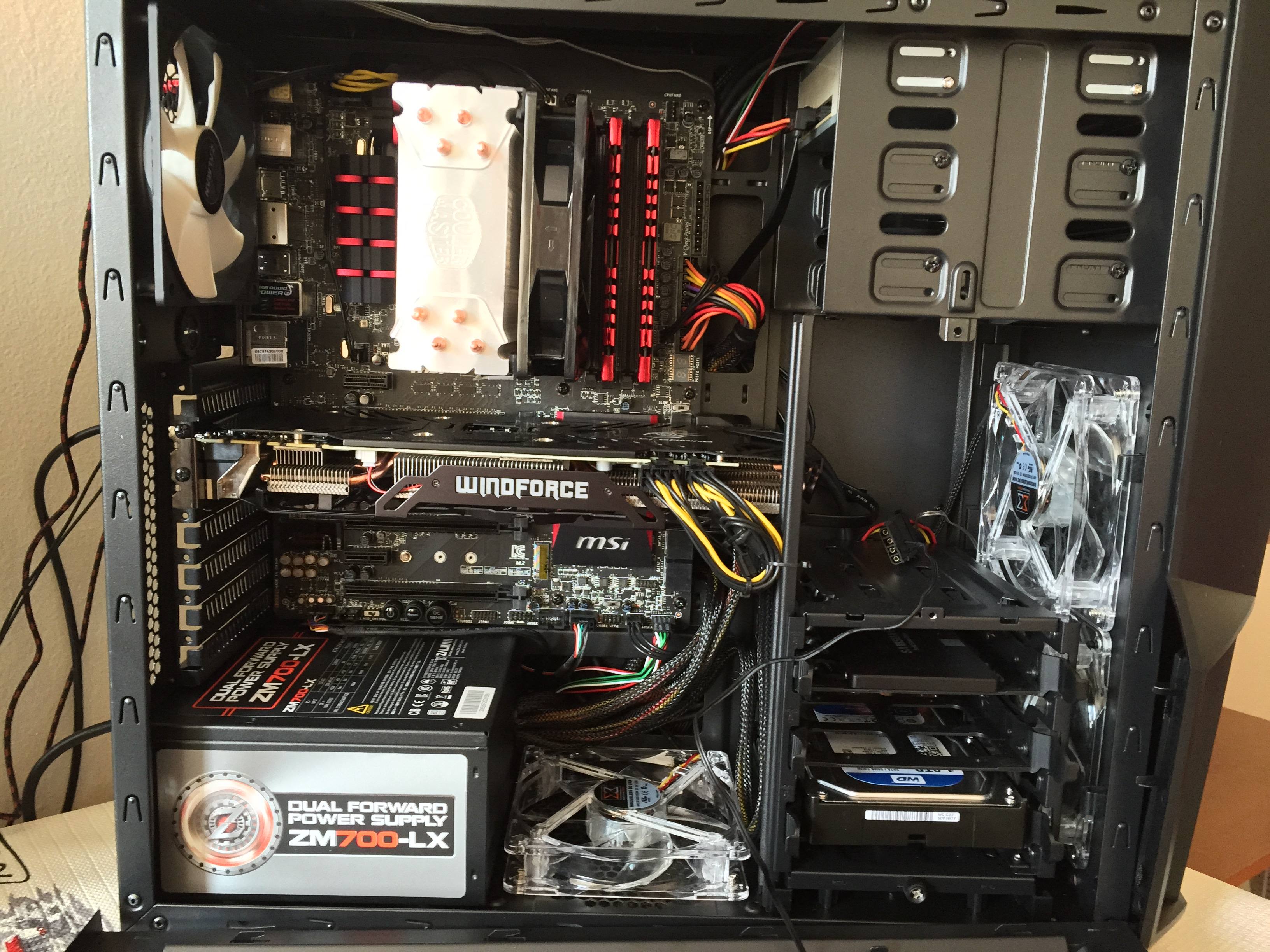

İşlemci fanını atacağım resimdeki gibi takın. Fan, havayı RAM'lerin olduğu taraftan alıp, egzoz fanı ile dışarı atmalı.
Eki Görüntüle 73201
Hemen hemen aynı bi sistemimiz var.benim kasamdaki kablo toplama çubuğundaki vida çıkmıyor dediğim gibi onu bir şekilde halletmem lazım. Halletikten sonra bir sorun çıkmaz inşallah :D
