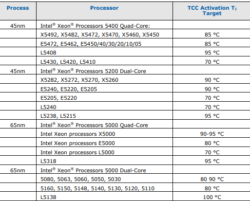

"For Intel® Xeon® 5500 generations
this is visible in the IA32_Temperature_Target MSR but for Intel® Xeon®
5200 processors our best guidance is in Table 7 below but it is important to
note that these values are only guidance and not specification."
Tablonun biraz üzerindeki bu yazıyı okumuşsunuzdur sanırım.

Ben sana Tablo 4'ü gösteriyorum, sen bana Tablo 7'nin cevabını veriyorsun :D Alem adamsın valla 🤣
