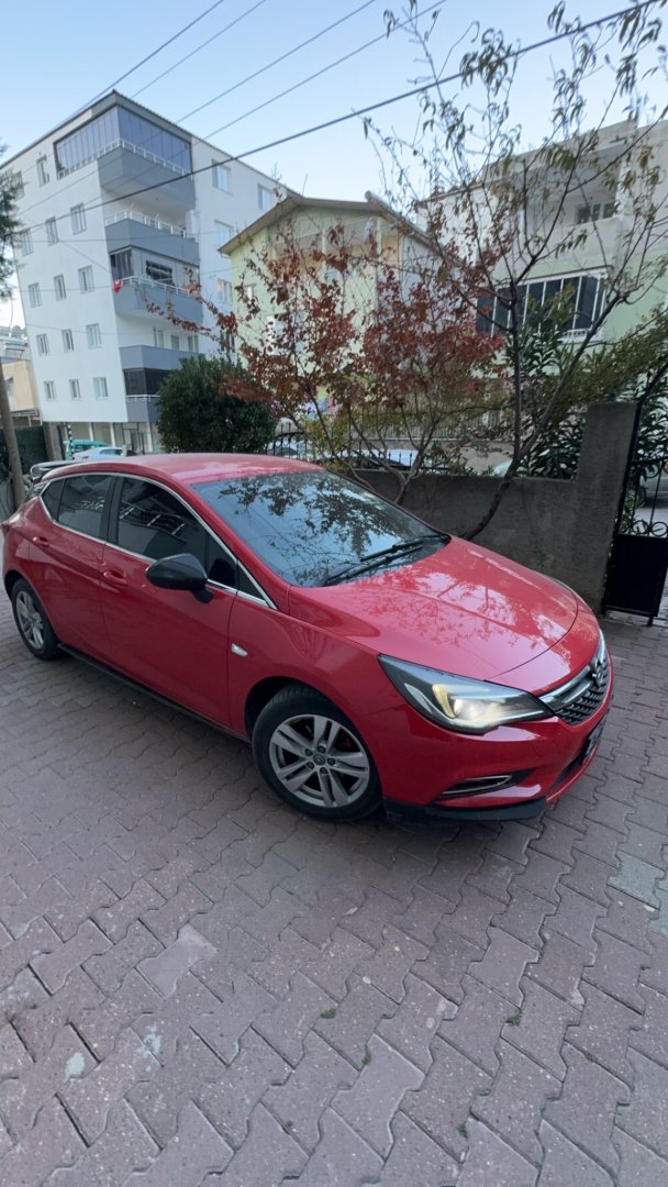

Herkese iyi akşamlar. Opel Astra K araca sahibim ve aracımda alüminyum 16 inç jantlar var. Jantların rengini siyaha boyayanları gördüm ve ben de boyayabilir miyim diye düşündüm. Jantı siyaha ne ile boyatabilirim? Bilgisi olan biri yardımcı olursa sevinirim.

Boyanın daha iyi durması ya da uzun ömürlü olması için jant boyacısına boyatmanız daha iyi olur. Kendiniz boyamak isterseniz zımpara ile üzerindeki boyayı komple söküp sonrasında astar + boya atarak daha iyi sonuçlar ortaya çıkar. Oto sanayilerde istediğiniz renkte boyayı kardırıp sprey boya şişesine doldurtarak temin edebilirsiniz. Marketlerde satılan sprey boyalar zamanla boyada atma yapabilir.
  • Eliniz yatkınsa jantları sökün güzelce zımparalayın astar ve boyasını atın.
  • Sanayide bir boyacıya getirip fiyat alın.
  • Plasti Dip ile istediğiniz renge kaplayın.

Hocam jantlarınızı ekstra gidip siyaha boyatan olduğunu düşünebiliriz ancak jantlarınız bir dönem fabrika çıkışlı siyah olarak piyasaya sürülmüştü. Boyattığını düşündüğünüz kullanıcılar aslında fabrika çıkışlı jant kullanıyor olabilirler.
Direkt o jantları satın alabilirsiniz veya elektrostatik jant boyası ile boyamaya verebilirsiniz; çok maliyetli ve zahmetli bir işlem değil.
Felaket soyulan bir işlem. Kesinlikle önermiyorum.
