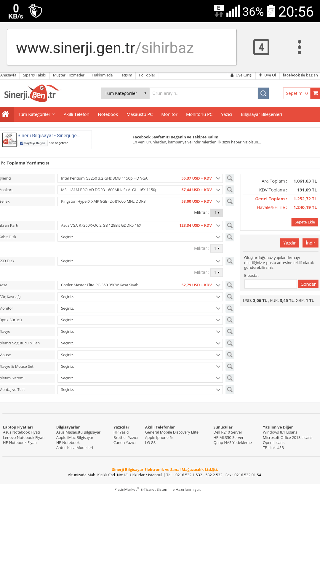

Konuya gelecek olursak intel sistem bende kullanmak isterim fakat ekonomik değiller. İntel kullanabilmem için işlemci en ideal G3250 olur bununla yap derseniz daha mantıklı performanslı olur derseniz yapayim. (üzerinde çalışmadım ama resim ekleyecegim)
Lakin performans ve ekonomi açısından amd tek alternatif gibi görünüyor.
İlk mesajında i3 lu ve i5 ki sistem linki paylaştım firma ile pazartesi görüşeceğim.(sadece işlemci 2. El diğerleri 0 mış)

Apu sistem tavsiyesinde bulunan arkadaşlarımız olmuş fakat ekonomik veya performans yönden + sını göremediğim için yönelmedim.
Apu sistem için tam olarak 2×4 saat bizi yüksek tam kullanmak gerekiyor diye biliyorum .

Bu 4' lu daha mantıklı geliyor.

Bu sistemle resimdeki sistem üstünde tam olarak çalışmadım ama kıyas yapabilir misiniz ? Benzer fiyat aralığında olan intel ve Amd li sistem.

Cafe işleteceksen elektrik borcunun önemi fazla atıyorum amd 30 bilgisayar var elektrik borcu atıyorum 1000TL gelirse intelde 700TL gelir benim önerdiğim h81m-eco anakart olursa dahada azalır o borç. Cafe değilde kendine alacak olsan amd alırsın ama üstte belirttiğim şartlar doğrultusunda intel seçmen lazım.
A10 7870K al hocam. Hem içindeki GPU r7 250 ile eşdeğer hem TDP değeri 95 watt. Yani İşlemci - Ekran Kartı kombinasyonundan hem güç tüketimi hem alış fiyatı olarak çok daha ekonomik. R7 250 gibi bir ekran kartı arıyorsanız APU en mantıklısı olacaktır.
