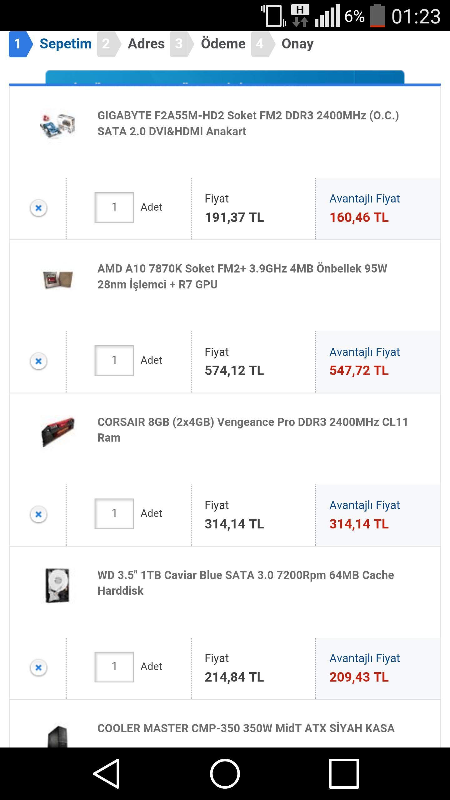

Kafe için sistem tavsiyesi
Hocam en ideal en ekonomik en az elektrik tüketen sistemi toplamaya çalıştım ve ucuz.

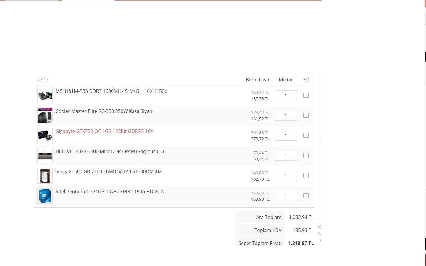

Bunu al keyfine bak hocam. Sizi ve müşterilerinizi hiç üzmez.

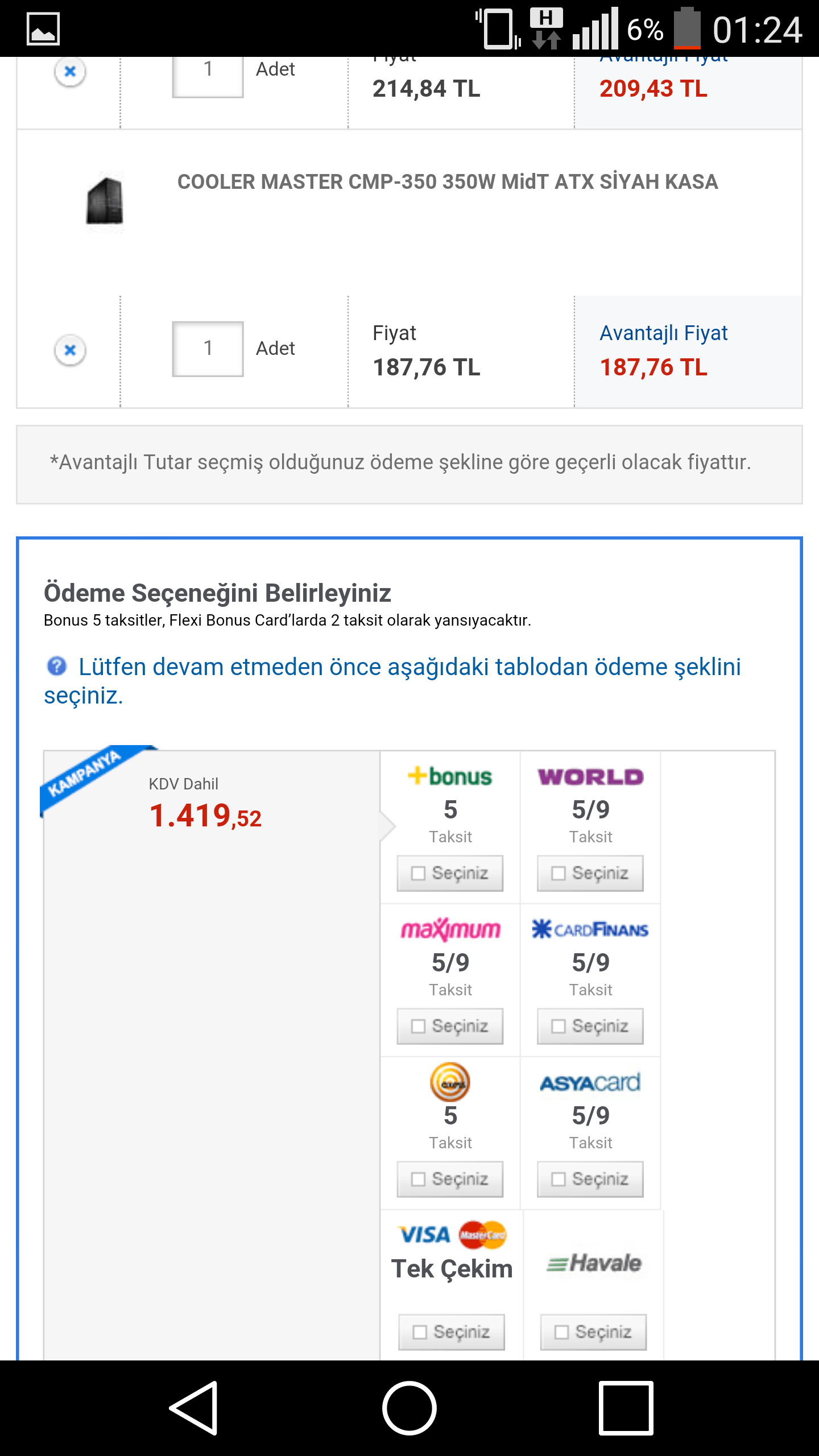

    140,7 KB · Görüntüleme: 535
Güçlü bilgisayarlar alın cafelere kardeşim bazen gidiyoruz berbat pcler maziden kalan oyunlar bi donuyor işletim sistemleri eski çöp bilgisayarlarla dolu hazırdan aman ha uzak dur.
A10 7870K al hocam. Hem içindeki GPU r7 250 ile eşdeğer hem TDP değeri 95 watt. Yani İşlemci - Ekran Kartı kombinasyonundan hem güç tüketimi hem alış fiyatı olarak çok daha ekonomik. R7 250 gibi bir ekran kartı arıyorsanız APU en mantıklısı olacaktır.
Gta 5 crysis 3 düşük ayarlarda kasmadan oy ait mi bu sistem acaba
Cafe işleteceksen elektrik borcunun önemi fazla atıyorum amd 30 bilgisayar var elektrik borcu atıyorum 1000TL gelirse intelde 700TL gelir benim önerdiğim h81m-eco anakart olursa dahada azalır o borç. Cafe değilde kendine alacak olsan amd alırsın ama üstte belirttiğim şartlar doğrultusunda intel seçmen lazım.
O kadar farkeder mi % 30
Bence ahım şahım bir pc toplamaya gerek yok. Athlon x4 ve r7 260 tabanlı bir pc yetecektir. Monitörleri ise 1440.900 çözürlukte yapıp keyfine bakarsın. Sanki her gelen crysus 3 far cry 4 oynayacak. Gelenlerin işleri Lol, cs olacaktır. Güç konusunda ise Gtx 750 ti alıp 12v dan 400 watt verebilecek kasa ile halledebilirsin.

Burada HD 6870 ve i5 750 sistem ile kaliteli kafeler var. Bakıyorsun gta 5 40 50 fps alıyor ki gta 5 oynayanların sayısı 1 yada 2 oluyor. Milletin işi arkadaşlarıyla gidip lol-cs atmaya gidiyor. Yani diyeceğim şu, R7 250 ile toplanılan sistem bile kafeyi kaliteli yapar müşteriler oyunlar kasmıyor diyip gelir. Nedeni 1440.900 monitör kullanman ve r7 250'nin 1440.900 çözünürlükte yardıracak olması. Tavsiyem GTX 750 ti alman olur.

böyle bir sistem topluyabilirsin ve tanıdığın bir bilgisayarcı felan olur 900p monitör bulup toplu olarakta monitörleri ucuza getirebilirsin.
Ramları 8 de yapabilirsin ama ben en ucuza getirmek için böyle tercih ettim. Daha ucuzada kasa bulunabilir. Bu sisteme 400 watt yetecektir.
Hatta bu para verilmişken 8 gb ram için 40 tl eklemek pek fark etmez. 1600 mhz cl9 8 gb ddr3 ram tercih edebilirsin direk.
