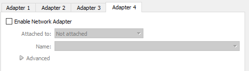

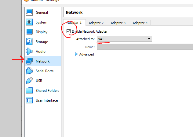

Merhabalar,
Virtual Box üzerine sanal makine oluşturma ayarlarında bulunan "Network -> Adapter 1 -> Enable Network Adapter" ayarının açık olduğunu kontrol eder misin? Belki de Virtual Box üzerinde izin vermeyi unutmuş olabilirsin.
Şu şekilde olmamalı. Not: Bir "Adapter" kısmı için açman yeterli olacaktır.
Merhaba,
VirtualBox üzerine sanal makine oluşturma ayarlarında bulunan "network -> adapter 1 -> enable network adapter" ayarının açık olduğunu kontrol eder misin? Belki de VirtualBox üzerinde izin vermeyi unutmuş olabilirsin.
Eki Görüntüle 1531485
Şu şekilde olmamalı. Not: Bir "adapter" kısmı için açman yeterli olacaktır.
Eki Görüntüle 1531487
İşletim sistemi olarak PC, ye kurdum sanal değil yani.
